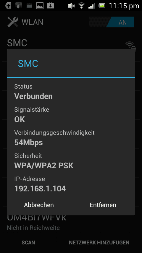

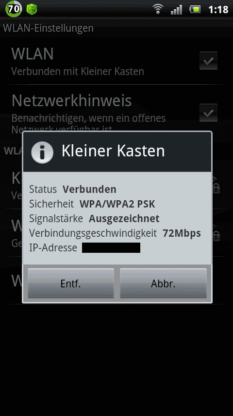

Muss Dich enttäuschen, geht zu mindestens bei mir und einigen anderen in diesem Forum nicht! Prüfe mal, ob Du Dein Router nicht im mixed Mode arbeitet.
Stelle Deinen Screenshoot auch mal hier rein.

Ja, hab ich.
Das ist GB
Unter JB habe ich auch 72mbps... Bin aber der Meinung, ich hatte auch mal mehr...
Joa, das ist GB. Ob ich mal mehr hatte, weiß ich nicht. Noch nie auf diese Art überprüft. Weil in den Technischen Daten drin stand, das es auf Standard N läuft, habe ich es einfach in mein Wlan-Netzwerk mit aufgenommen welches auf "N" eingestellt ist.

Slimmer2 schrieb:
Mein SS ist unter ICS mit Stock ROM und da geht nur 54MBit!
