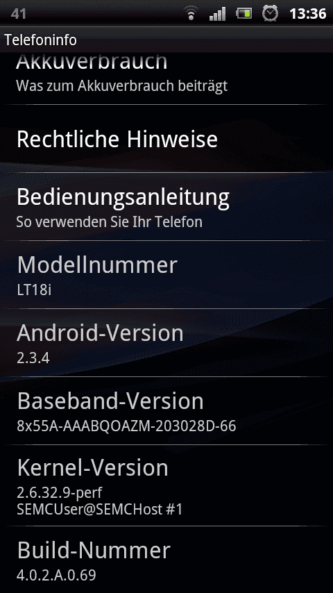

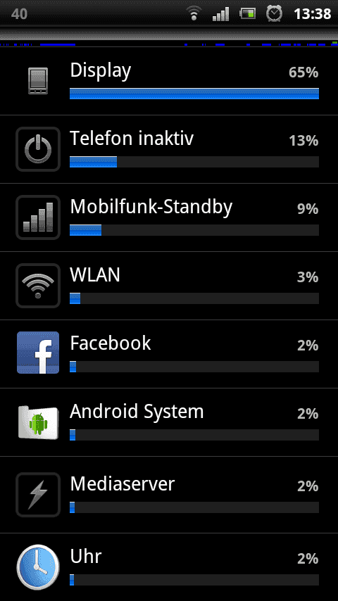

ich habe folgendes Problem:
Ich finde, das der Akku meines Handy viel zu schnell alle ist. Am Tage komme ich mit dem Akku nicht hin. Allein wenn ich ein Spiel für ca. 5 min spiele, reduziert sich der Akkustand um 10%. Ich habe das Handy schon zu W-Support geschickt, der Reparaturpatner von ehmals SE. Das Handy bekam ich wieder mit der Info, das mein Handy in Ordnung sei und das der Akku den Test bestanden hat. Ich lese häufig im Internet, das sich Leute darüber beschweren, das Ihr Arc S nur 8 h läuft. Worüber ich natürlich sehr erfreut sein würde:biggrin:. Ich habe im Anhang bilder von der Telefoninfo und Akkuverbrauch angehangen, falls es euch helfen könnte.
Die Automatische-Synchronisation ist bei mir immer ausgeschaltet. Bildschirmhelligkeit stelle ich meisten auf 30%. Facebook läuft, was aber nicht das Problem sein sollte
Ich hoffe, mir kann einer helfen, das Problem zu beheben. Denn ich glaube nicht, dass das so Richtig ist.
LG Leon

sieht für mich ganz normal aus.Hast du root ?

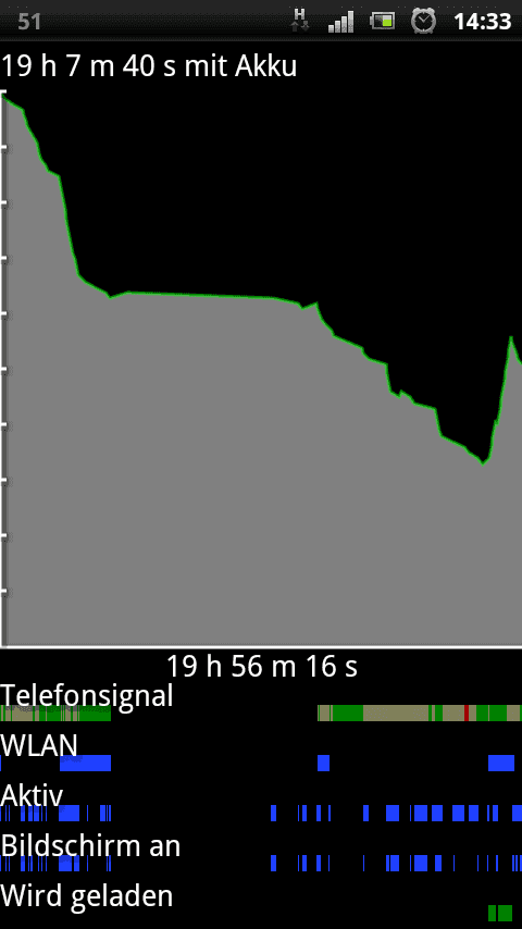

Beim Akkuverbrauch mal bitte oben auf den Graphen klicken und davon ein bild hochladen.
Die Verbraucher sehen normal aus, aber 8 Std unter 2.3.4 ist zu wenig.
Danke für deine schnelle Antwort.
Nein, an meinem Handy wurden keine Änderungen vorgenommen.

So, hier ist die Grafik des Akkuverbrauches.
Danke im Vorraus
