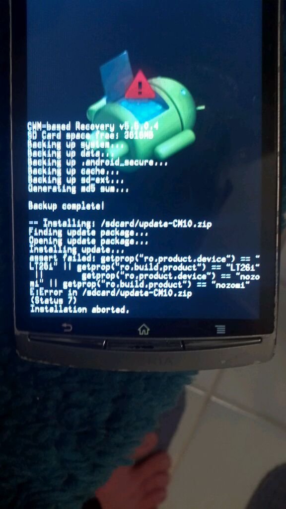

Bei mir kommt immer das als fehler
Gesendet von meinem MB860 mit Tapatalk 2
Du hast auch die Falsche ROM, du hast die für Xperia S versucht zuflashen
Du brauchst die ANZU
