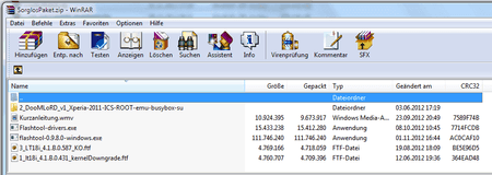

2. frage, die downgrade datei is ne 7z und keine ftf, deshalb funkt die auch nicht und ich kann die nicht auswählen, da kommt nur die andere kerneldatei!
was soll ich machen??
Ich weis nicht, was Du dir hochgeladen hast, aber das ist der Inhalt des Archives (zip). Packe das in ein Verzeichnis aus und dann los!

so ich hab die rar datei und da passt jz auch alles, hab gerootet aber die rootrechte hab ich noch immer net?? also ich habe im flashtool die 3. datei (kernel) geflasht, dann mein gerät neu gestartet und dann runme bat ausgeführt und dann die 1. (ready to root) geflasht und mein handy neu gestartet.. root rechte hab ich noch immer nicht!?!?

erster Schritt:
Flashen mit: 1_lt18i_4.1.B.0.431_kernelDowngrade.ftf
zweiter Schritt:
rooten mit runme.bat (am besten in einen separaten cmd Fenseter, dann sieht Du die Fehler, wenn es welche gibt)
dritter Schritt:
flashen mit: 3_LT18i_4.1.B.0.587_KO.ftf
Was ist denn da so schwer?
