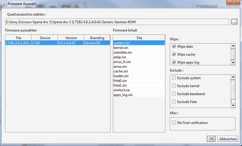

Nun möchte ich laut Anleitung zuerst flashen. Darin steht, den Haken bei "lösche Userdata" rauszunehmen. Nun stehen bei mir bei der ROM-Auswahlseite (1. Fenster) gleich mal 3 Haken zur Auswahl:
- wipe data
- wipe cache
- wipe apps log
Alle drei sind standardmäßig gesetzt. Ich möchte natürlich alle Daten behalten - also bei wipe data vermutlich den Haken rausnehmen, oder? Was ist mit wipe cache und wipe apps log????
EDIT: Und "Flashmode" nicht "Flashboot-mode" wählen, oder?
Kann mir wer kurz die notwendigen Einstellungen posten, ich trau mich nicht auf weiter zu klicken?
So sieht das Ganze aus, die ganzen Excludes wären auch interessant...
der obere Haken muss raus.
