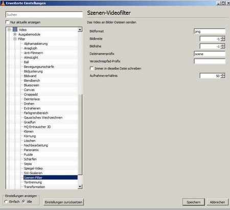

also ich hab irgendwie Zweifel ob ich noch den Schritt 10 vollziehen soll - also irgednwie in den Filtern noch etwas aktivieeren soll - ehe ich den Film abspiele.
Denn das Abspielen des Filmes kommt ja in Schritt neun (9)
9. Click Media -> Open Video and find your video. Patiently let the whole thing play.
10. Click Tools -> Preferences. Under “show settings”, click “all”. Under “video”, select “filters”. Uncheck “Scene video filter”. Click “save”. This is so that VLC won’t generate thumbnails the next time you play a video.
Habe noch einen Screenshot angefertigt von den Settings an denen nich nichts verändert habe.
Der angelegte Pfad zum Speicherort ist zwar dauerhaft angelegt - also auch gespiechert. Aber es passiert irgendwie nix
By the way: ich hab das auf einer Windowskiste installiert - zuhause hab ich Linux aber das hier ist jetzt ein Windows-Rechner. Sollte ich mich denn hier noch anders anmelden - als Admin?

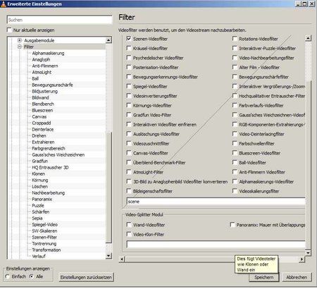

Schritt 10 schaltet den Filter nach dem Abspielen des Videos wieder ab - man will ja nicht für jedes Video das man abspielt immer auch gleich Screenshots erzeugen.
Den wichtigen Teil sieht man leider in deinem Screenshot nicht -> Ist der Szenen-Filter unter dem Punkt "Filter" aktiviert?
Und "als Admin anmelden"... VLC -> Rechtsklick -> Als Administrator ausführen
Noch ein Hinweis: Mit den in deinem Screenshot dargestellten Einstellungen erstellst nur jedes 50. Videobild (Frame) einen Screenshot (normalerweise also ungefähr (abhängig vom Video) alle 2 Sekunden einen). Jetzt kann es aber sein, dass dein MP4 (wenn es z.B. aus einer PowerPoint-Präsentation erzeugt wurde - siehe anderer Thread von dir) nur eine sehr geringe Framerate hat und du entsprechend lange warten musst oder keine 50 Frames hat, wodurch kein Screenshot erzeugt würde.

- die Logik mit Schritt 10 zwar grundsätzlich verstanden hab; Aber faktisch weiß ich nicht wo genau denn jetzt geschaltet wird?
M.a.W: Also - erst schalte ich den Filter ein - und danach (mit Schritt 10 ) dann wieder aus; Wenn ich das Bild - das Widget - wie im Screenshot abgebildet ansehe, dann weiß ich offen gestanden nicht, wo genau ich den Szenen-Filter denn jetzt tatsächlich aktiviere? Habe mir das nochmals angehehen.
Darüber hinaus:
- mich aber bis dato noch nicht als Admin angemeldet habe (ist so ein bisschen linux-like, diese Konzepption mit dem Administrtor.) Aber ich werde das so machen wie du schilderst;Update: habe jetzt die Methode der Admin-Anmeldung gefunden - und ausgeführt. Jetzt mach ich hier mal weiter.
Der Zusatzhinweis ist sehr interessant. Das könnte wohl auf mich zutreffen. Was mache ich denn um hier weiterzukommen? Sollte ich hier mit den Werten spielen - u. einfach ausprobieren!? Denke dass ich den Wert mal runtersetzen sollte....!?
Update2 ; hab nun noch (ggf auch durch den Admin-Modus hervorgerufen) in den Einstellungen mehr zu Gesicht bekommen. Einen Überblick den ich mal in den Anhang gehängt habe. Da wa noch von einer Filtereinstellung die Rede: (vgl Bild). Szenen-Videofilter.
Den hab ich mal angeklickt.

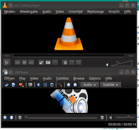

Werkzeugleiste-Rechtsklick-Werkzeuge-Oberfläche anpassen-"Videoschnappschuß machen" hinzufügen-schließen
Wiedergabe und in den richtigen Momenten auf den Fotoapparat hämmern. :confused2:
Dürfte in Win genauso funktionieren.
Der SM-Player kann es genauso, den gibts auch für Win..

Hi Nurfan,
danke für den Hinweis.Hab das gleich versucht, diese Einstellungen vorzunehmen.
Ist allerdings nicht leicht moeglich, denn diese Einstellungen bleiben nicht dauerhaft. M.a.W: Das Schnappschuss-Symbol ist in keiner Leiste (weder oben noch unten!) sichtbar.
Wiedergabe und in den richtigen Momenten auf den Fotoapparat hämmern. :confused2: Dürfte in Win genauso funktionieren.
Habe versucht, diese Einstellungen im Adminstrator-Modus einzustellen, sowohl als auch im normalen Modus.
Bis jetzt lässt sich die Oberfläche nicht anpassen (VLC Version 2.2.8)
Werde das nun noch weiterprobieren,
VG Say
VLC Version 2.2.8
Hi, beachtlich, da ich hier gerade ein Win gebootet habe, habe ich danach geschaut. Er übernimmt es wirklich nicht, obwohl als Admin gestartet ist es zwar in der Vorschau zu sehen, im Player wirkt es sich aber nicht aus (VLC 2.2.6, angeblich der aktuellste?)
Egal, denn ich habe schnell SMPlayer für Win installiert (gibt es auch als portable Version) und da funktioniert es. Ist ja beliebig, womit du die Screenshots erstellst ;)
edit. Bleibt natürlich die Frage, ob du auf Arbeit weitere Software neben VLC nutzen darfst..
