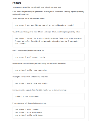

update: also ich hab das mal mit dem cups und dem Avashi gemacht:
hier der volle Prozess: update_lenovo_printer_eos - Pastebin.com
ich hab das gemacht nach dieser Anleitung: Printers

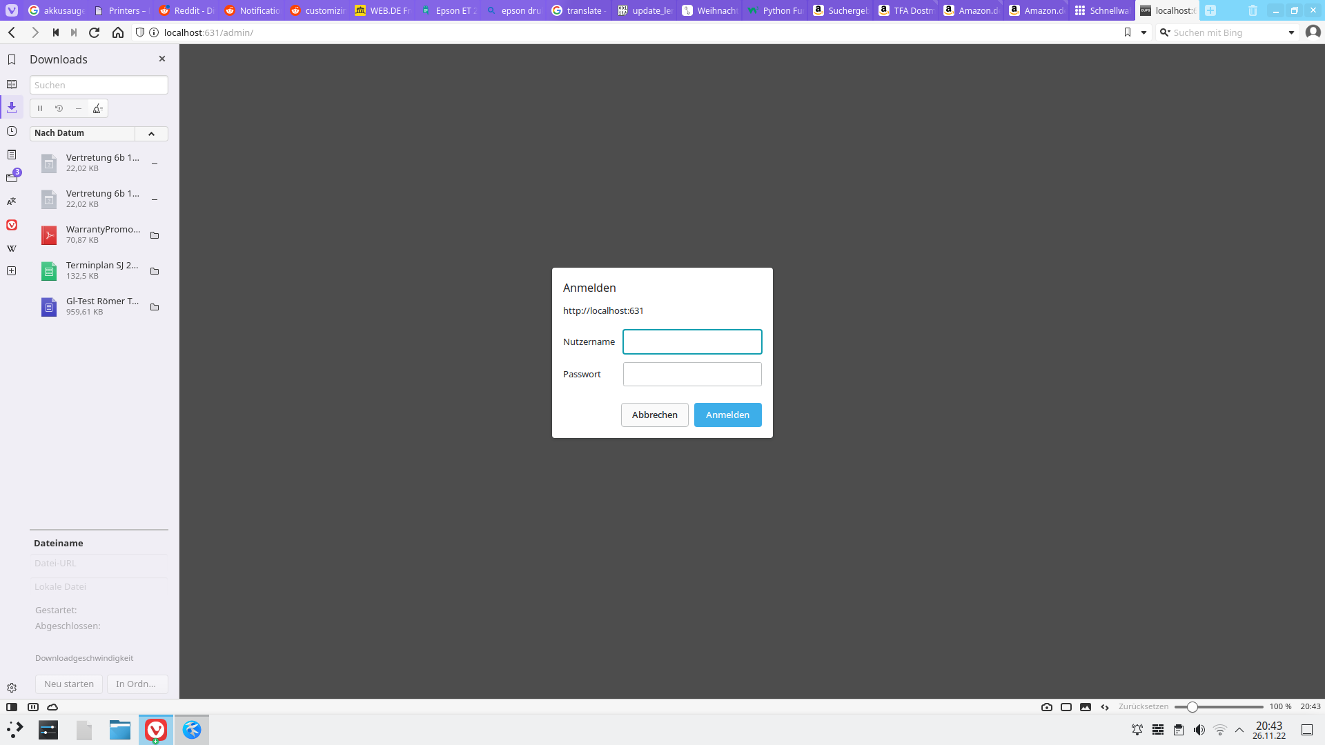

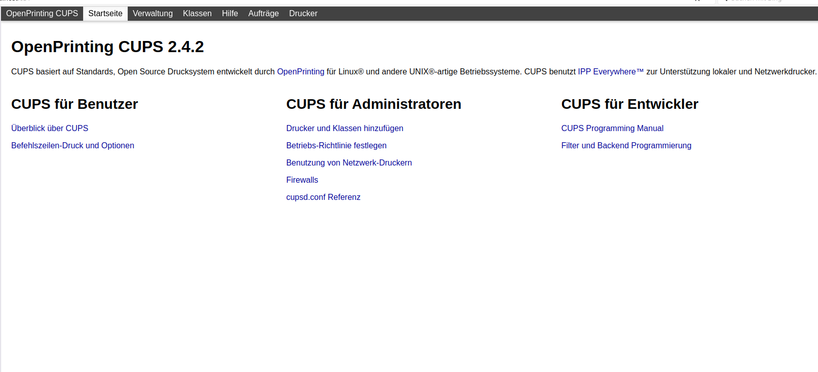

also final bin ich jetzt an dieser Stelle hab die Sachen alle installiert - und hab nun diese Übersicht.

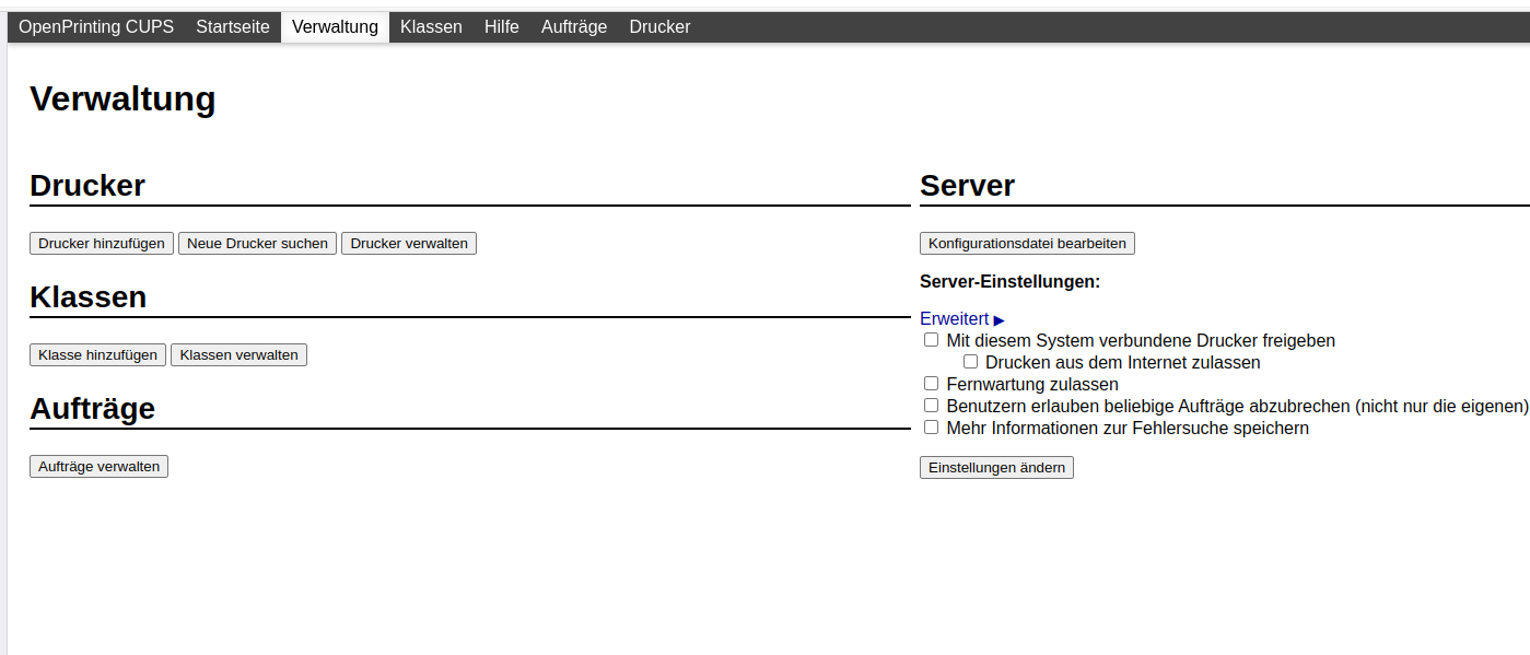

und hier die Seite für die Druckerübersicht - hier kann ich Drucker hinzufügen - oder suchen oder oder oder
also ich muss mal sehen wie das eingestellt wirdl - ich denke dass der Drucker einfach auch auf das Netz eingestellt werden muss - er - also der Drucker muss über den Router erkannt werden.
mit diesem Bild - also mit diesem Schirm könnte dann die Passwort & ID-Daten des Netzwerks abgefragt werden

Das mit dem Avahi-Daemon - das mache ich nach dieser Anleitung:
vgl. auch https://discovery.endeavouros.com/printers/printers/2021/03/

[heike@tp14 ~]$ sudo pacman -S print-manager --needed
Warnung: print-manager-22.08.3-1 ist aktuell -- Überspringe
Es gibt nichts zu tun
[heike@tp14 ~]$ sudo systemctl enable --now cups.socket
Created symlink /etc/systemd/system/sockets.target.wants/cups.socket → /usr/lib/systemd/system/cups.socket.
[heike@tp14 ~]$ sudo systemctl enable --now cups.service
Created symlink /etc/systemd/system/printer.target.wants/cups.service → /usr/lib/systemd/system/cups.service.
Created symlink /etc/systemd/system/multi-user.target.wants/cups.service → /usr/lib/systemd/system/cups.service.
Created symlink /etc/systemd/system/multi-user.target.wants/cups.path → /usr/lib/systemd/system/cups.path.
[heike@tp14 ~]$ systemctl status avahi-daemon
● avahi-daemon.service - Avahi mDNS/DNS-SD Stack
     Loaded: loaded (/usr/lib/systemd/system/avahi-daemon.service; enabled; preset: disabled)
     Active: active (running) since Wed 2022-11-23 12:01:41 CET; 2 days ago
