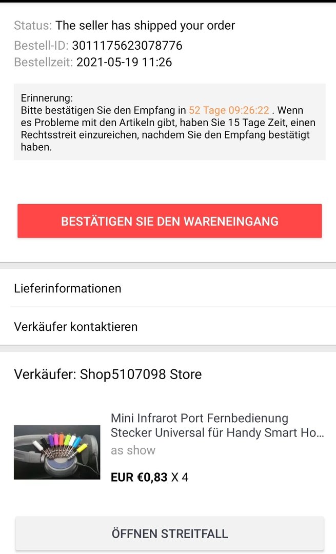

@Temsik ich habe mir 4 Stück von diesen geordert vor fast einem Monat.

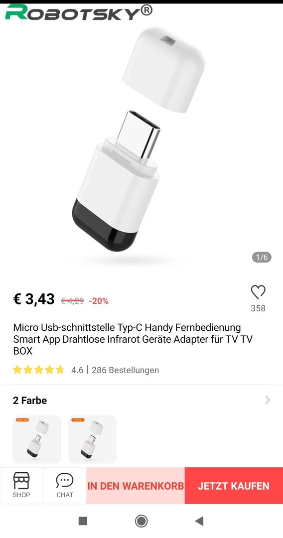

Der zweite Screenshot macht irgendwie keine Hoffnung auf baldige Zustellung und werde mir die im dritten Screenshot bestellen.
