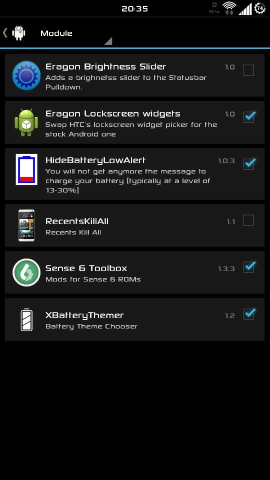

Ich nutze xposed, toolbox und trickstermod mehr nicht. Im xposed folgende Module:
Reaktionen: Skeleton1911
es wird dann warscheinlich noch an den einstellungen in der toolbox oder so liegen.
schalte mal alles soweit möglich ein und gucke mal was passiert
