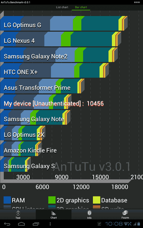

Ich wollte gerne wissen was bei euch der Benchmarkt Test sagt?
Ich bin bei 10456 Punkten!
