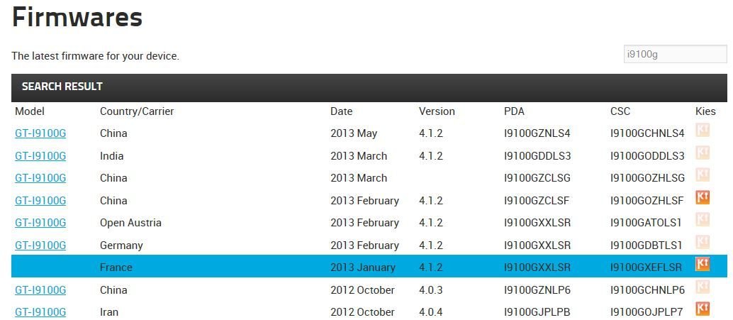

Sammobil zeigt die garantiert nichts anderes
Nachtrag:
siehe Bild aktuelle such anfrage für ein I9100G
siehe oben Bild man sollte auch nach der richtigen Hardware Suchen
jede andere Firmware für nicht das richtige Modell für zum Brick
