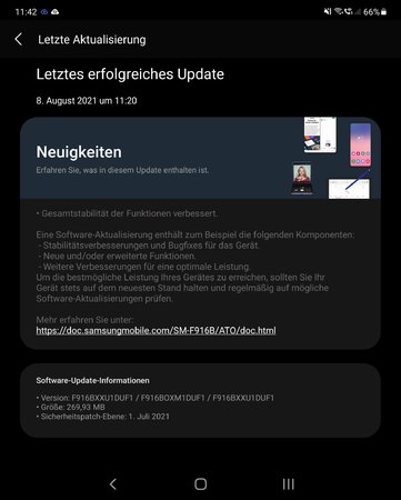

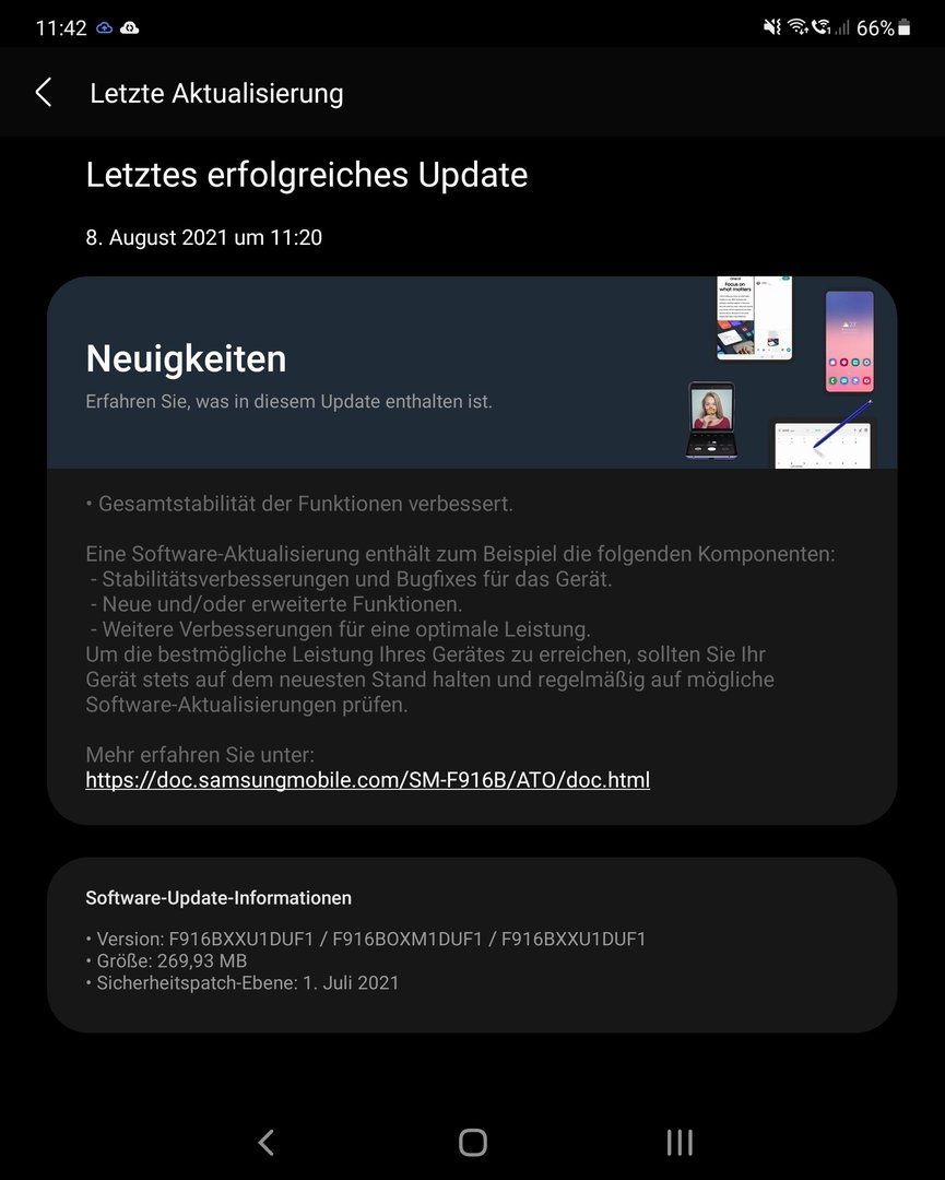

Angefangen hat alles vor 2 Monaten, da kam ein obligatorisches Samsung Update für Bugfixes und zur Performancesteigerung , gesagt getan gleich gemacht. Danach kein Empfang mehr.. nur kreis der durchgestrichen ist. Da ich Telekommunikation in meiner Lehre hatte natürlich sämtliche Einstellungen etc zurücksetzen versucht usw. SIM raus dann in ein anderes Handy rein, Sim funktionierte einwandfrei. Andere Sim funktioniert im Fold2 auch nicht. Ok gut dann zum Netzbetreibershop und einschicken bzw servicieren lassen, laut Reparaturbericht wurde das Mainboard getauscht und ein Empfangsmodul. Ok gestern kam wieder so ein schönes update, screen lade ich hoch.. Update fertig.. wieder gleiches problem.
Was ist denn da los????

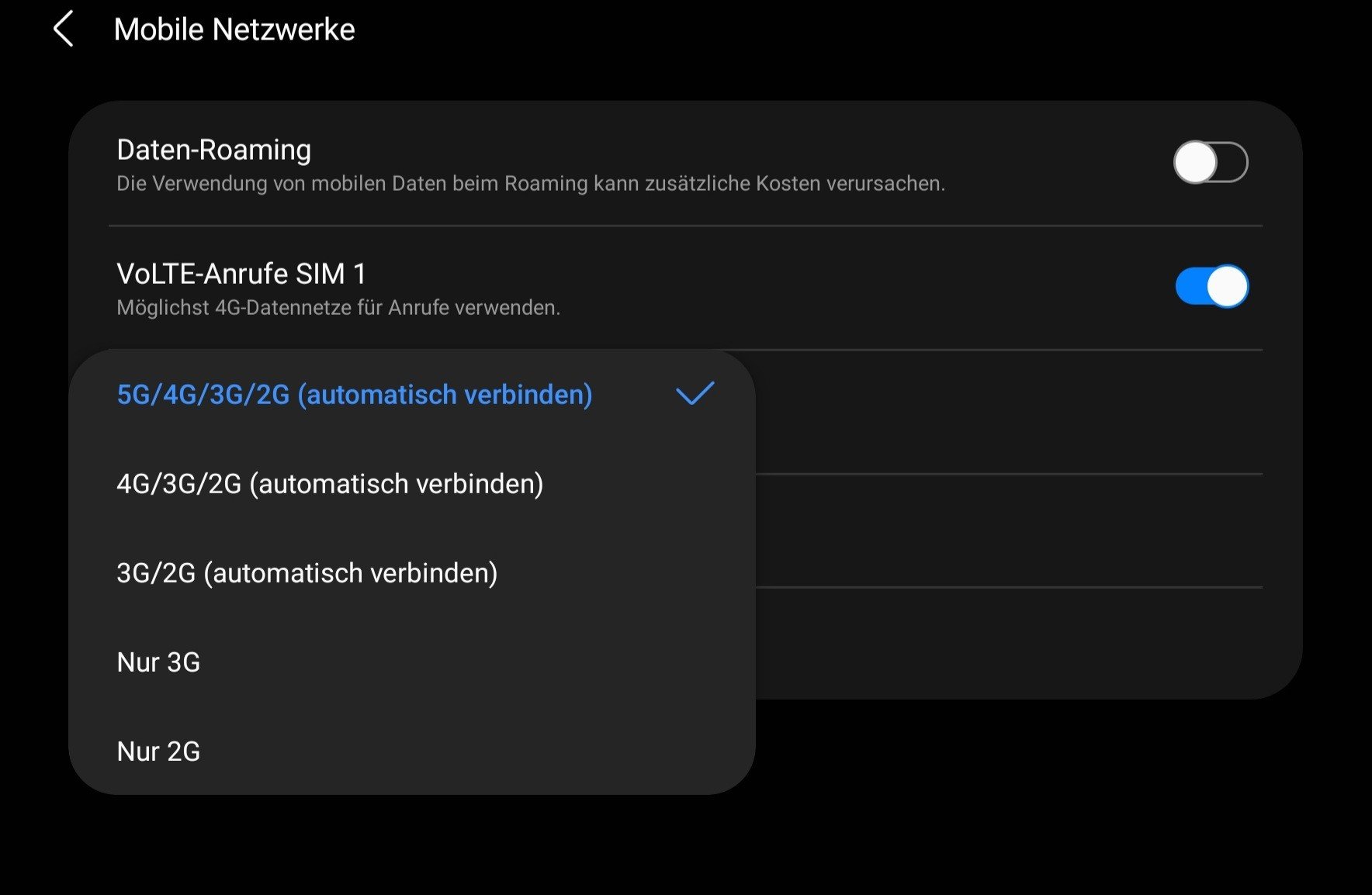

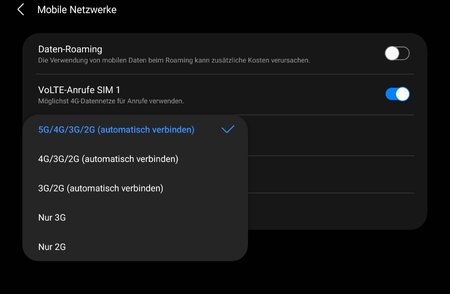

Den durchgestrichen Kreis hast du ja nicht mehr, das Empfangsmodul sollte somit eigentlich funktionieren und hat nur keinen Empfang. Den Kreis hast du normal nur wenn das Modul abgeschaltet ist (Flugmodus oder Defekt...) Eventuell die Antenne nicht richtig aufgesteckt worden bei Reparatur. Wenn du dann eh schon relativ schlechtes Netzt an deinem Standort hattest dann geht natürlich nichts mehr. Das hätte aber beim Test bemerkt werden sollen.
Wie gut war den dein Empfang vor dem Problem am selben Standort wie jetzt?
Steht das Gerät in den Einstellungen eventuell auf 3G Only...

Zum Glück war ich jetzt klüger und hab natürlich den Screenshot vor dem Update gemacht
