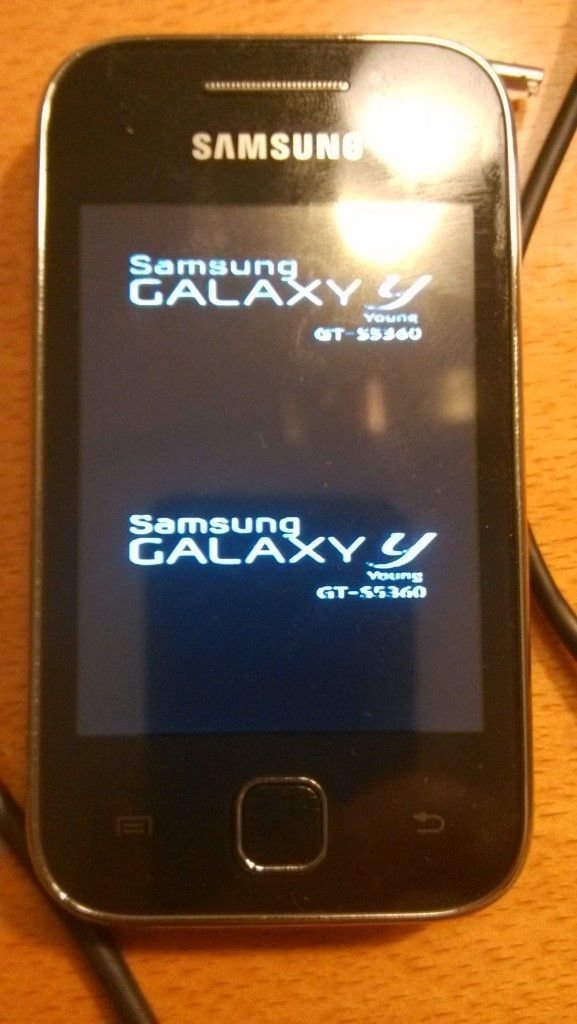

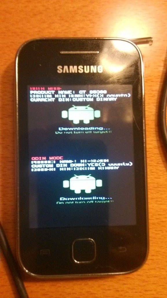

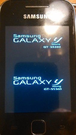

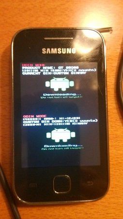

mein S5360 war bis gestern einwandfrei in Ordnung; ich hatte noch nie ein anders ROM aufgespielt noch sonst irgendwie and dem Gerät 'gefummelt'. Lediglich ein Factory-Reset wurde ein paar mal ausgeführt.
Gestern dann war das Phone irgendwann in einem BootLoop. Nach dem Start kommt der erste Screen, dann die Animation, dann ganz lange der Samsung-Schriftzug, dann wieder Boot. Immer wieder.
Nach einigem Suchen kam ich einen Post hier: https://www.android-hilfe.de/forum/...start-des-os.189151-page-27.html#post-6976766
und entsprechend auch auf https://www.android-hilfe.de/forum/...en-einer-gesamt-software-per-odin.167494.html
Nachdem ich dann im gefühlt 100sten Versuch tatsächlich auch das CustomROM anstatt einer Virenbehafteten EXE laden konnte, habe ich es mit Odin aus dem all-in-one-Package geflashed.
Nach einem Neustart sah das Display dann so aus, wie auf den Bildern zu sehen. Also habe ich die PIT-Datei aus dem Package dazugenommen, gleiches Ergebnis :-|.
Zu gute letzt habe ich dann noch ODIN 3.09 von chip.de Odin3 - Download - CHIP Handy Welt geladen und damit geflashed. Gleiches Ergebnis ...
Zu Bedienen ist das Phone so gar nicht, da sich 'nur' die Anzeige gedoppelt hat; die Bedienung muss so erfolgen, als wäre die Anzeige normal gross.
Kann mir jemand sagen, was ich falsch gemacht habe, bzw. wie ich das wieder hinbekomme?

Handelt es sich dabei wirklich um ein GT-S5360 oder doch um ein GT-S5363 / GT-S5369?
Siehe auch erstes Bild. Da stand schon immer 5360. Da bin ich mir sehr sicher.
Ich habe mir zu dem Thema eben auch nochmal https://www.android-hilfe.de/forum/...y-aber-verschiedene-modellnummern.185464.html durchgelesen. Interessanterweise hatte ich das Gerät seinerzeit bei Vodafone gekauft und es waren BASE-Apps installiert...
Edit: Ich habe das Gerät jetzt nochmal mit der Originalsoftware geflashed. Beim ersten Boot kam nochmal kurz das gedoppelte Bild (siehe Foto 1), wurde dann aber 'normal' und funktioniert damit jetzt auch wieder normal, soweit ich das jetzt sehen kann.
Zudem sind jetzt dank der neuen Software die BASE-Apps weg und eine Vodafone App ist drin...
