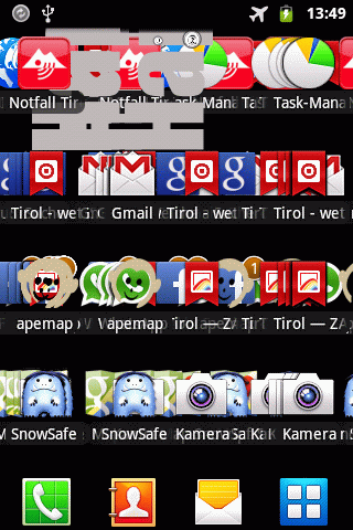

Hallo
schaut euch bitte den Anhang an: was kann das sein?
Ist plötzlich aufgetreten, ohne Vorwarnung. Mein Bildschirmhintergrund war weg und wenn ich die Seiten verschieben möchte, ergibt sich das angehängte Bild. :cursing:

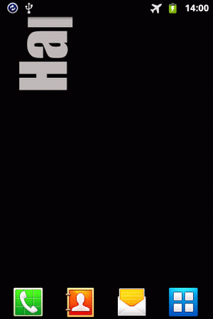

Auffallend: Auf einer leeren Seite ist ein Teil eines Schriftzuges erkennbar (siehe Anhang 2). Ein Hinweis auf eine Maleware, Hack, etc. :confused2:

Uhm, Daten backup machen und Stock Kernel flashen? Das hat jedoch natürlicherweise einige Risiken. Bevor du das tust, kannst du mal versuchen mit ein log mit dem Befehl
Code:
adb logcat >> adb_log.txt
zu erstellen. Könnte informativ sein.
Der Screenshot sieht so aus als wäre da ein Problem mit dem Framebuffer/der Grafikeinheit des Telefons. Ist das Telefon denn gerootet o.Ä.? Ansonsten kann auch in der Hardware ein Defekt vorliegen. Davor sollte man sich jedoch vergewissern das es kein Softwarefehler ist.

Heureka!
Die Lösung ist so einfach...
Ich habe nochmals überlegt, was eigentlich genau passiert ist, wie es zu diesem Schlamassel gekommen ist. Der Knackpunkt: Das Hintergrundbild. :ohmy:
Es war, nachdem der Schaß hier aufgetreten ist, nicht mehr vorhanden und es gab ja den teilweise vorhandenen Schriftzug.
Kurzum: Ich habe das Hintergrundbild geändert und siehe da - alles Läuft wieder normal. :thumbup: Fragt mich nicht warum, wieso, weshalb - es passt einfach wieder alles. Vielleicht hat sich irgendwie ein anderes Hintergrundbild eingestellt, welches nicht korrekt angezeigt werden konnte und dadurch alles so verzögert...wuascht, es passt wieder.
Jetzt hoffe ich nur, dass im Hintergrund nicht irgendetwas werkelt, dass mein Phon irgendwann total abwürgt - ansonsten alles wieder im Lot :thumbsup:
Trotzdem danke für deine/eure Bemühungen!
