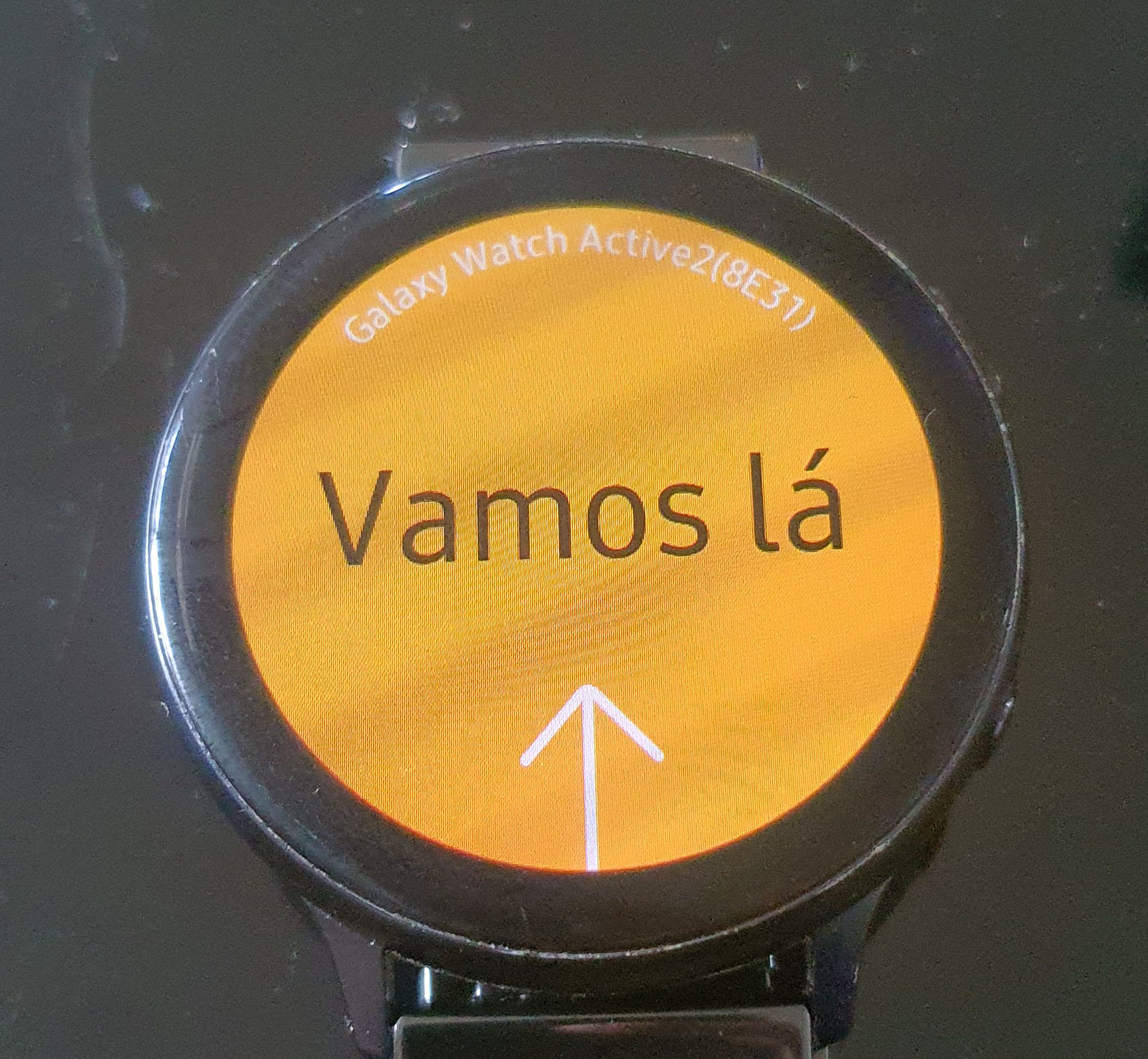

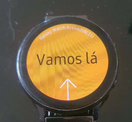

Ergebnis: Touch geht natürlich noch immer nicht u. ich komm nun beim ersten Bild nicht weiter, weil ich
nach oben streichen soll. (siehe Bild im Anhang)

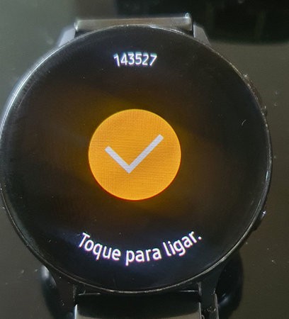

Dachte ich kann die Sicherung wieder herstellen, da die App am Handy einen Verbindungsversuch gemacht hat.
Pustekuchen.
Auch dies soll ich auf der Uhr bestätigen.
Geht aber über die Tasten irgendwie nicht.
rechts oben ist nur abbrechen.
unten tut sich nichts.
gibt´s da etwas anders (Tastendruckkompination odgl.) zum bestätigen

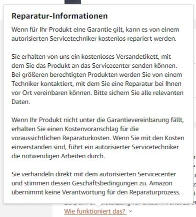

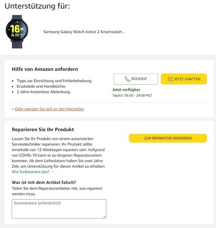

@wavetime du hattest deine Uhr auch kurz vor Garantieende eingeschickt.
Hast Du direkt an Samsung oder über eine Reparaturwerkstatt?
Wenn ich bei Amazon bei Bestellung auf ProductLifeSupport klicken, wird die Uhr mit Fehlerbeschreibung
an irgendeinen Reparaturanbieter versandt.
Oder soll ich mich direkt an den Produkthersteller wenden?
Ich hab das über Samsung bzw. den beauftragten Reparaturdienst laufen lassen.
