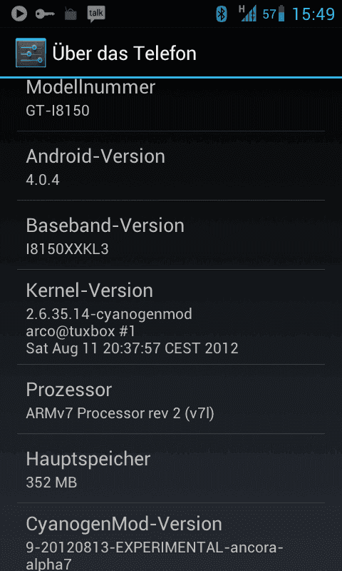

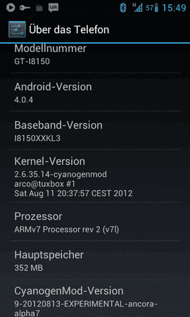

Um noch ein bisschen Verwirrung in die Diskussion um die Baseband-Versionen zu bringen, hier noch meine: XXKL3
HSDPA funktioniert und nach meinem subjektivem Empfinden sogar besser als unter Stock - kürzere Reaktionszeiten, schneller Datenfluss, stabilere Verbindungen, vor allem unter VPN.
Unter CM9 alpha7 hab ich bisher nur 2 Probleme:
  • Bluetooth-Telefonie geht nur eingeschränkt:
    Sprachwahltaste funktioniert, Signaltöne werden übertragen, aber keine Sprache (beide Richtungen)
  • Die App Komoot erkennt zwar die SD-Karte, kann sie aber nicht lesen (egal, wie ich die Speichereinstellungen setze)
Ansonsten macht es bereits einen sehr guten Eindruck und ich werd erst mal nicht wieder zur Stock zurückgehen. Gelegentlich laggt es zwar, aber wenn nicht, dann ist es echt flott.
