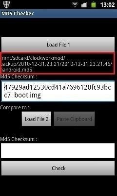

hier ein abbild
aber was macht man da genau mit

kloppi123 schrieb:
hier ein abbild
Die MD5-Checksum wird benutzt um festzustellen ob eine bestimmte Datei richtig und vollständig vorhanden ist. Bei Downloads oder fehlerhaften Speichermedien(SD-Karte etc.) bei denen die Dateien nicht in vollem Umfang vorhanden sind, schützt eine MD5-Checksum einen vor einem Softbrick.
Kannst dir das wie eine Quersumme vorstellen: Quersumme 123456 = 1+2+3+4+5+6 = 21
Wenn jetzt z.B. beim Download der Datei nur 123 übertragen wurde, ist die Quersumme = 6 und damit die Prüfsumme fehlerhaft -> flashen wird nicht eingeleitet.

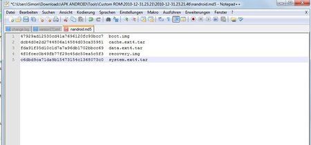

So ich habe mal geschaut und in der nandroid.md5 Datei ist ein fehler.
Und zwar muß dieser eintrag -> 72853f5b6bfc0e330943c529b1fc7d13 .android_secure.vfat.tar der sich ganz unten befindet gelöscht werden und dann kann ich das Rom ganz normal drauf spielen (flashen) mit CWM.
Ps: läuft bis jetzt sehr gut.
Reaktionen: honeyx
Und wie findet und löscht man die?
Also man lädt sich das Backup runter, dann entpackt man die Datei. Jetzt wird der Ordner 2010-12-31.23.21.46 geöffnet und die ersten Datei ist die Boot.img
weiter unten findet man die Datei nandroid.md5 die mit einem Linux fähigen Editor geöffnet (Notpad++) wird. Dort löscht man den untersten Eintrag -> 72853f5b6bfc0e330943c529b1fc7d13 .android_secure.vfat.tar

Hallo. Wieder da, und kann auch was dazu sagen, wieso da dieser Android_secure Eintrag mit reingerutscht ist.
Ich habe ja ein Werksreset gemacht, um die Konten, Apps usw zu löschen. Dabei bot ja das ROM an auch den USB Speicher zu formatieren, wo ja dieser Ordner gespeichert ist. Ich habe ihn nicht formatiert, weil ich ja noch andere Backups und Dateien drauf habe.
Beim Erstellen des Backups hat ClockWorkMod diesen Ordner zwar nicht mitgesichert, aber die Checksum dafür trotzdem mitberechnet.
Daher kommt der fehlerhafte Eintrag zustande.
Mir selbst wäre das wohl auch nicht aufgefallen, da ja wahrscheinlich die Checksum bezüglich meines android_secure Ordners richtig ist.
Ich werd nachher eine bereinigte Version hochladen. Wer jedoch das ROM schon runtergeladen hat, der muss lediglich den Eintrag in der nandroid.md5 Datei einfach löschen, so wie es Schwarze13 schon geschildert hat.
Reaktionen: Edea72
Hab ich gemacht! Und wieder MD5 mismatch.... :(
um genau zu zeigen wie es aussehen soll
