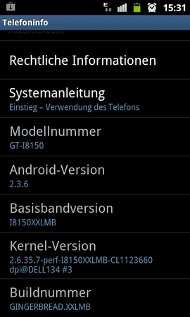

Mein Telefon geht einfach aus - teilweise mehrmals am Tag! Das ist früher ganz selten vorgekommen, aber seit ca. einem Monat passiert das ständig. Mal komplett (erneutes Einschalten nötig mit PIN-Abfrage), mal meldet es sich einfach nur mit der Startmelodie. Egal ob ich es in der Hosentasche habe oder es auf dem Tisch liegt. Hat irgendwer das gleiche Problem?
Hier noch ein Screenshot mit Infos zur Firmware

Ich tippe auf eine App, deinstalliere mal alles, was du in diesem ca. einem Monat installiert oder updated hast. Dann mal Akku raus, Kontakte bissel reinigen und wieder rein. Und dann schaun mer mal.
Das habe ich mal gemacht... Und heute kam was ganz neues: Telefon aus und ging nicht mehr an. Musste es komplett auseinandernehmen (Akku raus, SIM raus, SD-Card raus) um es wieder an zu bekommen. Ich glaube ich muss das einschicken.
