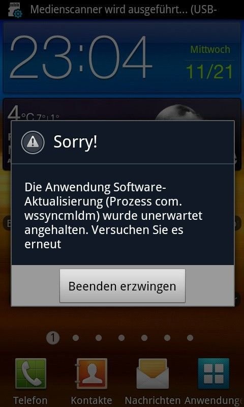

nach einigen malen booten etc. gingen auch diese wieder, aber ich habe jetzt
trotz des aufspielen von XXLA2-KJ1 noch das Problem dass mir staendig angezeigt wird dass "Die Anwendung Softwareaktualisierung... wurde unerwartet angehalten..." (siehe Screenshot)
Weiss jemand zufaellig woher dieser Fehler kommt?
btw: kein root, kein LA2LMB und keine Clockworkmod.

Installier dir Kies und mach darüber das Update auf LMB oder mit Odin. Dann sollte es nicht mehr kommen.
Gesendet von meinem GT-I8150 mit Tapatalk 2

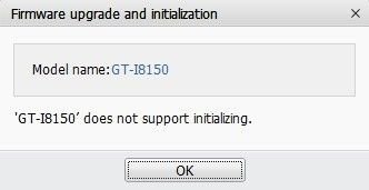

ja, aber ueber Kies (Version 2.5.x.x) geht das Update nicht.
Zumindest bekomme ich den Hinweis dass das GT-I8150 _nicht_
mit initialze auf eine neue Version geupgradet werden kann, obwohl
die LMB ins Temp Verzeichnis gespeichert wird....
Denke das fruehere Versionen das ermoeglicht haben, aber bei mir
funkt das irgendwie nicht so recht.
Anhang habe ich noch vergessen. Siehe Screenshot
