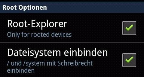

Kann wer helfen? Ich habe die framework apk auf der sdcard aber kann die orginale nicht ersetzen, weil /sytem only read ist. Liegt das daran das ich die Stock-Firmware drauf habe? Oder muss ich es nach der Anleitung wie oben machen? Denn ich habe es nur durch die apk versucht also verschieben.
Edit: @ceego wenn du auf deinem ersten beitrag auf ändern klickst und dann auf erweitert dann kannst du auc die themen Überschrift ändern ;)
Dein Phone muß gerootet sein und der Dateimanager muß auch entsprechende Rechte zugewiesen bekommen. Ich verwende ES Datei Explorer, da stellt man das in den Einstellungen unter Root-Optionen ein, siehe Screenshot.

jap musste rooten und ich benutze den root explorer kannste oben in den ordner die schreibrechte ändern r /o
Reaktionen: broken09
ja gerootet ist es ja und root explorer habe ich auch drauf hatte vergessen die schreibrechte zu verändern ;) habe es nun schon 2 mal verschucht also überschrieben und neu gebootet habe sogar die datei mehrmals neu runtergeladen abere es hilft nicht weiß unun jmd rat?
