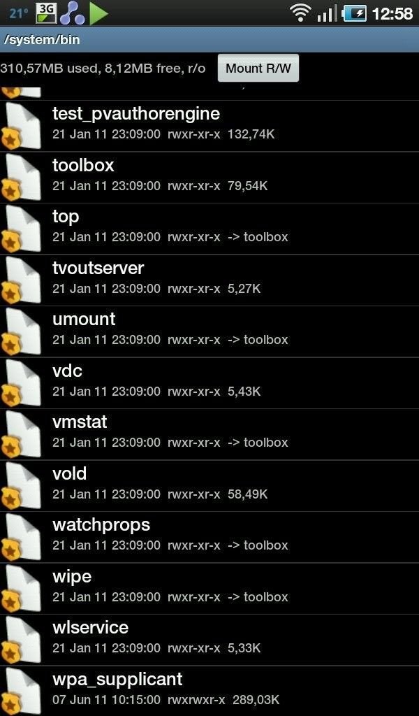

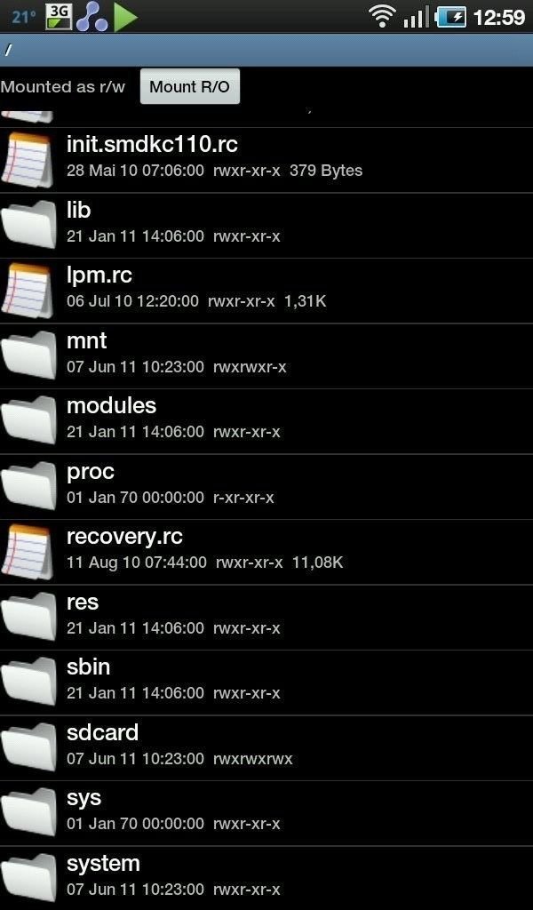

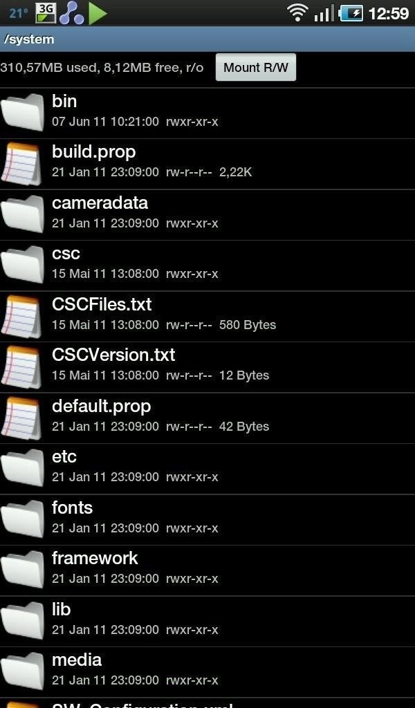

Also, ich möchte hier den Zugang für Ad-hoc Netzwerke erklären, wie es bei mir geklappt hat, natürlich hier mit dem Samsung Tab.
Funkt bei mir wie folgt:
Tab muss gerooted sein dann wie folgt:
- Root Explorer aus dem I-Net laden, kostet eine Kleinigkeit 2,85€
- dann Datei entpacken und per Mail ans Tab senden (siehe Anlage)
- dann entpackte Datei via Mail auf dem Tab abrufen oder öffnen und auf SD speichern
- via Root Explorer in download Ordner (auf SD suchen) Datei kopieren (länger drauf drücken, dann kommen verschiedene Möglichkeiten u.a. kopieren)
- und bei system/bin/wpa_supplicant einfügen (muss aber im Ordner, wo wpa_supplicant ist, siehe Anlagen auf Mount R/O stehen)
- dann wird die alte Datei durch die neue Datei ersetzt
- alles schließen und neu starten und fertig.
- Ad-hoc geht und die WLAN´s die vorher drauf waren auch.
Eigentlich ganz easy, wenn man´s weiß.
Hoffe geholfen zu haben.
Wenn´s noch Fragen gibt, bitte melden.
VG hebi
