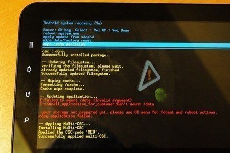

So sieht meine Fehlermeldung aus...
attachment.php
Auch nach dem ich die Anleitung genaustens befolgt habe...

Geh einfach auf "reboot System now" (Vol-Tasten, Bestätigen mit Home-Taste) und es müsste wieder passen!
Nein doch kein Danke es hängt im Bootscreen es steht nun ganze Zeit Samsung und leuchtet bisschen mehr nicht...
Wie die Fehlermeldung aussieht, konnte ich mir denken. Das CSC Script scheitert, weil das Recovery nicht mit dem verwendeten Filesystem zurecht kommt. Jeder Reboot führt erneut in die Falle.
Befolge die Anleitung. Ich bin mir sicher, es ist der einzige Weg.

Wundert mich, ich hatte den gleichen Fehler bei Jupiter und konnte es mit dem "Reboot-Befehl" beheben?
Schalte dein Tab komplett aus und wieder ein!
Eventuell musst du den Jupiter bzw. Kratos-Kernel erneut flashen! (mit Odin die .tar als pda)
Nun geht es wieder Danke an euch beide habe es nochmals durchlaufen lassen und dann ging es sofort...
Ich hatte das auch nach Wipe aus dem Einstellungen Menü heraus (also nicht bei CWM). Geholfen hat ein Touch auf den Back Button, dann kann man normal Rebooten (ansonsten war der Select Botton nicht aktiviert). Hat mich aber einige Zeit gekostet, diesen Workaround festzustellen.
