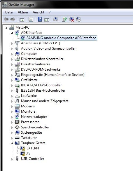

Habs runter geladen :). Bekomme leider keine Verbindung zum Tab ... "Waiting for device" :-(. Anbei ein Bild vom Gerätemanager...
gut befolge einfach alle schritte so wie ich sie sage ok?

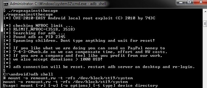

Bei Punkt 12 bekomme ich eine Fehlermeldung ... siehe Anhang.
du musst zwischen /dev/mount/st19 und /system ein leerzeichen machen!
Reaktionen: spezii und MattiMan
JJJJAAAAAAAAAAAAAAAAAAAA !!!!!! HAT geklappt. Du bist ja unbezahlbar. :rolleyes2: :rolleyes2: :rolleyes2: :rolleyes2:
