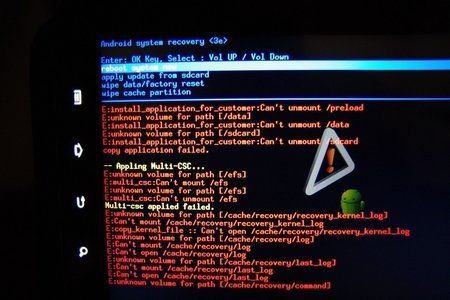

Nachtrag:
Habe nun einfach mal "DBT" angewählt und beim Reboot kam folgendes Bild:
Habe darauf mit der Hometaste weitere rote Meldungen initiiert.
Darauf kam ein Neustart und jetzt habe ich wieder "DBT".
Mal gleich schauen, ob sich etwas geändert hat...-------- Alles beim Alten geblieben........
