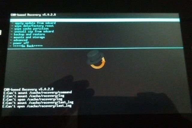

Ich wollte nach dem Logfile schauen, aber es war keines vorhanden. Daraufhin habe ich mal eine andere Version von CWM installiert. Hier erscheinen schon beim Start von CWM direkt vier Meldungen die mit den Logs zu tun haben

Der kann immer noch nicht auf den Speicher zugreifen. Das sieht nach Partitionierung aus …
Ich habe eben auf xda in einem anderen Thread nachgesehen (Link). Ich sagte ja früher schon, dass ich die Partitionierung aus dem anderen Thread mit meinem Tab nicht in Übereinstimmung bringen kann. Das hat sich bestätigt. Die erste Partition muss FAT sein, die zweite und dritte ext4. Das passt auch gut zur Fehlermeldung, denn /cache ist die dritte und die ist bei Dir FAT statt ext4.
Also mache 3 Partitionen wie beschrieben. Ein brauchbares Partitionierungsprogramm sollte Dich die zweite und dritte vor der ersten anlegen lassen, so dass Du immer noch einfach den Rest für die erste (FAT) nehmen kannst. Ich würde die zweite (/data) größer als 500 MB machen. Im originalen Tab sind es 1.9 GB, aber bei Deiner Riesen-SD kannst Du auch mehr machen, dann hast Du mehr Platz für Apps.

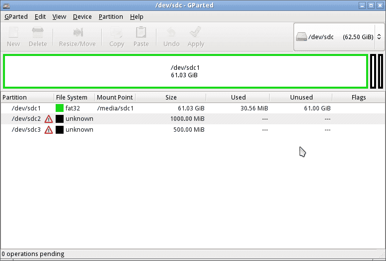

Jetzt hat sich ein weiteres Problem ergeben: Ich habe ja die ganze Zeit in diesem Schema partitioniert Ext4-Ext4-Fat32.. Wenn ich es jetzt so machen möchte wie du sagst, gibt es immer Probleme mit den Ext4, die von Gparted als Unknown gekennzeichnet werden. Ich werde noch ein Bild dazu anhängen.
Hast Du Zugriff auf ein Linux-System? Der Anzeige von gparted würde ich zunächst schon mal vertrauen, obwohl ich vorzugsweise Linux verwende und dort zur Partitionierung und Erstellung eines Dateisystem Kommandozeilentools einsetze. Schreib mal, ob Du Linux verwendest oder ob Du eine gparted-Boot-CD nimmst.

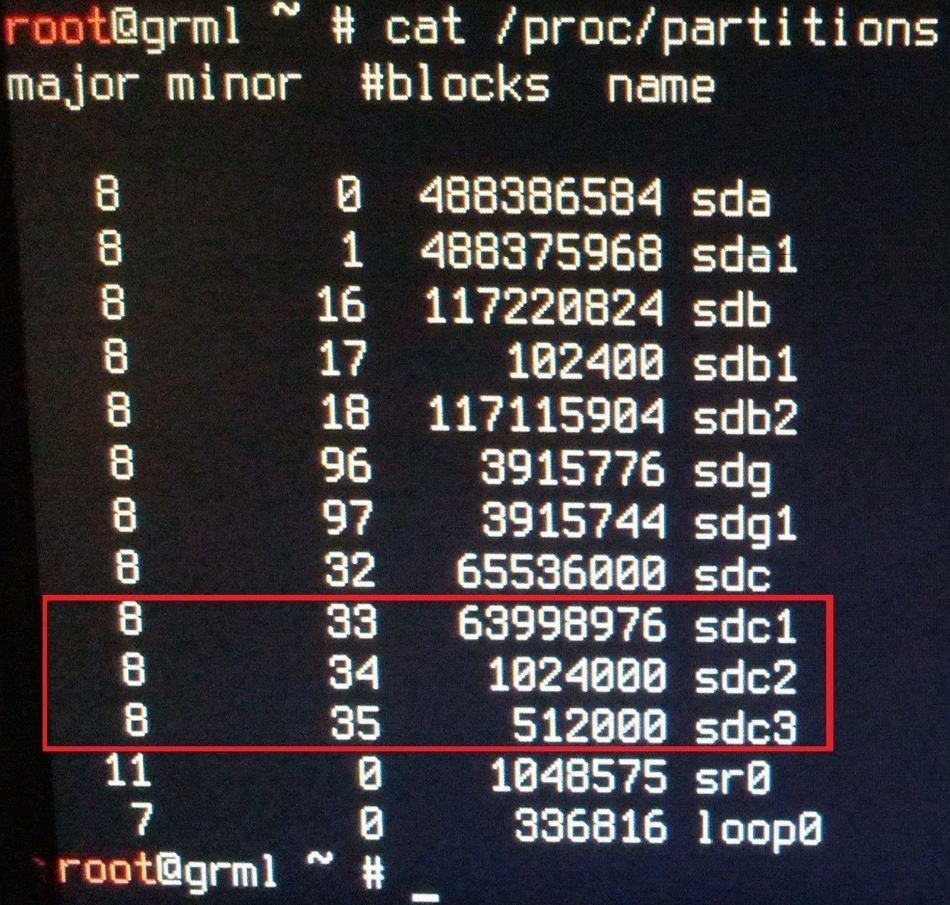

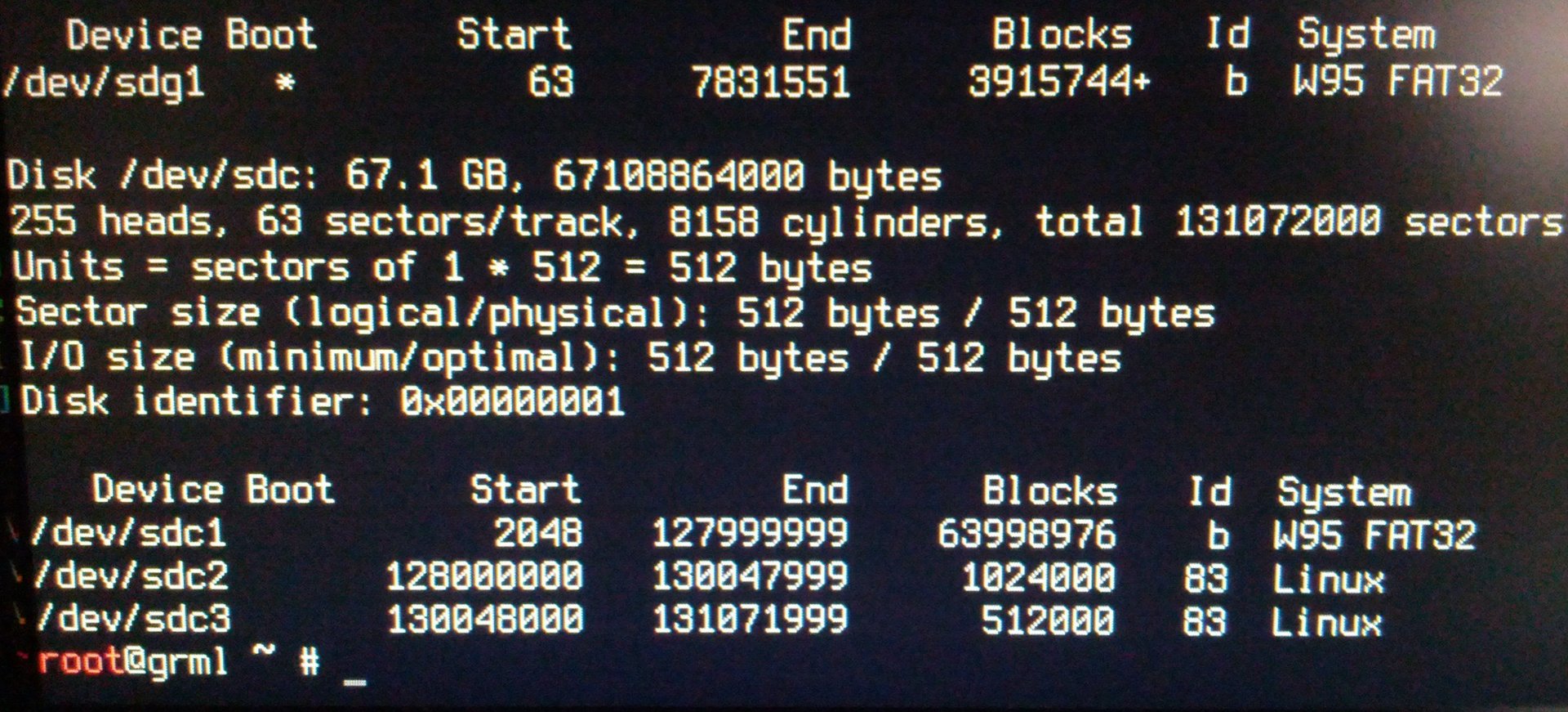

Beide zeigen auch ohne Mount die SD-Karte, alle anderen Massenspeicher aber ebenfalls.
Ich erwarte zwar nichts Überraschendes hier. Du kannst vermutlich selbst beurteilen, ob die Ausgabe plausibel ist und Dir dann das Abtippen oder Abfotografieren ersparen. Aber wissen möchte ich schon, ob alles dort in Ordnung scheint.
Meiner Ansicht nach, haben wir es geschafft! Jetzt brauch ich nur noch deinen Rat zu dem Output von Grml.

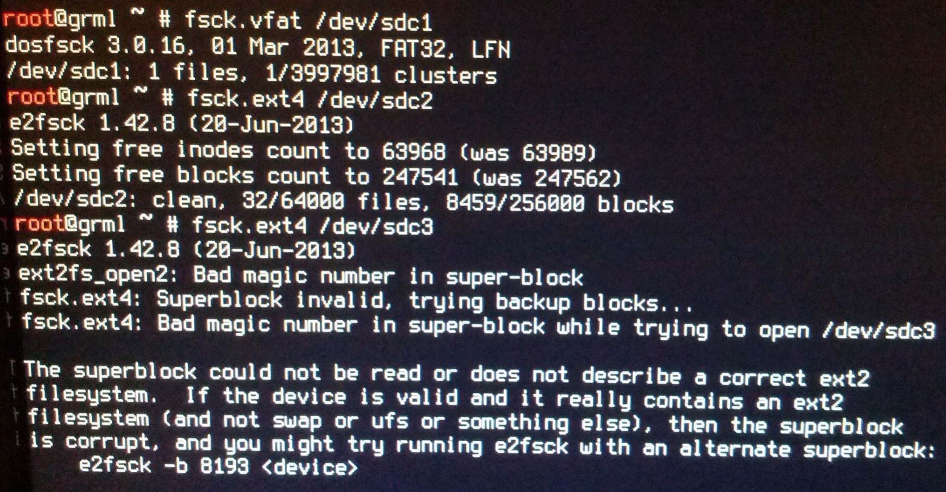

Und doch ein Problem...

OK. Deshalb hat gparted gemosert.
Mach:
Code:
mkfs.ext4 /dev/sdc2
mkfs.ext4 /dev/sdc3
und danach wieder die drei fscks von vorher.

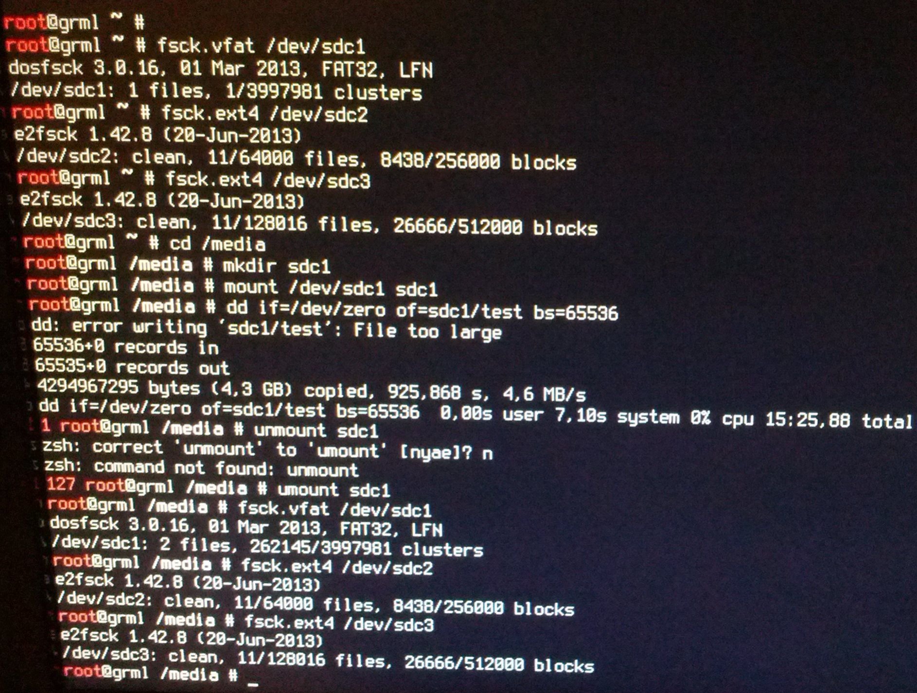

Wenn Du das durch hast und es erfolgreich verlief, hätte ich noch einen Test Deiner SD-Karte:
Code:

Jetzt scheint wirklich alles zu stimmen oder ?

Ja, sieht gut aus. Jetzt musst Du noch die Datei „test” entfernen, denn Deine interne SD ist jetzt voll (cd /media; mkdir sdc1; mount /dev/sdc1 sdc1; rm sdc1/test; umount sdc1) und kannst mit dem Rom loslegen wie im xda-Thread beschrieben.
Der ursprüngliche Beitrag von 09:09 Uhr wurde um 09:16 Uhr ergänzt:
Moment mal. Ich sehe gerade, dass nur ca. 4GB geschrieben wurde. Klar, ist FAT. Die Karte ist damit nicht vollgeschrieben, was ich eigentlich beabsichtigt hatte. Aber ich denke, Du kannst trotzdem loslegen.
