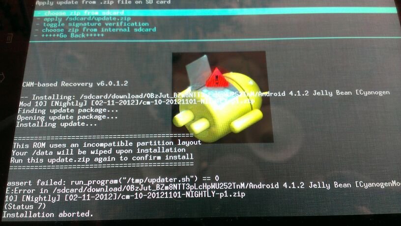

Bin aktuell auf CM 9.1 Android 4.0.4 Wenn ich die aktuelle nightly flashen will kommt folgende Fehlermeldung. uploadfromtaptalk1370170342637.jpg
Wenn ich dann einfach weitermache habe ich kein Baseband und keine imei mehr.
Hoffe ihr könnt damit was anfangen.

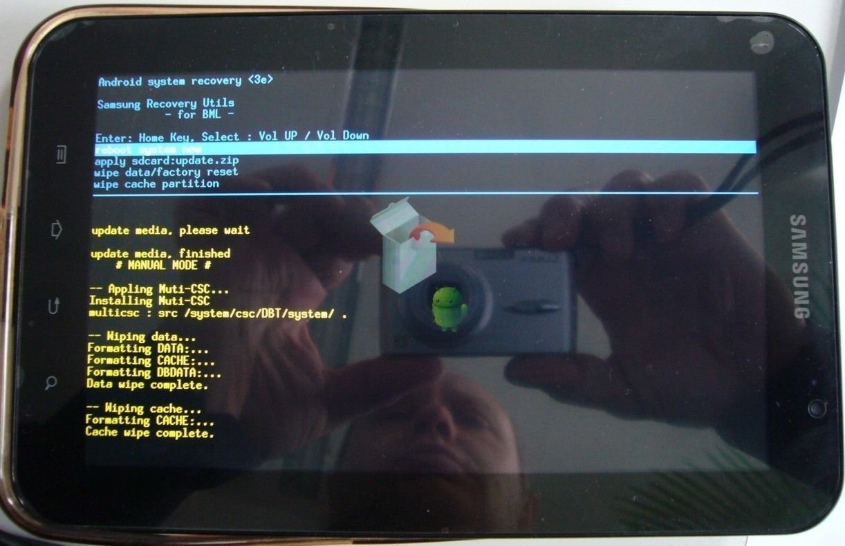

in recovery mode sehe ich nur 3 Optionen - Wipe Data/Factory Reset, Wipe Cache Partition, sdcard: update.zip, also kein "dalvik wipe" und keine Möglichkeit Rom von der internen oder externen SD-Karte auszuwählen. Wenn ich nach dem wipes die Option sdcard: update.zip auswähle, bekomme ich rote Meldung: E:Can’t open /mnt/sdcard/update.zip (bad) Installation aborted.
Mein Tab ist gerooted, USB-debugging aktiviert, in recovery mode gehe ich entweder mit der Tastenkombination oder benutze die App „Quick Boot“
wäre dankbar für jeden Rat

ok, zuerst habe ich nach dieser Anleitung probiert: Galaxy Tab 7 GT-P1000 Receives Android 4.2.2 Jelly Bean Update via CyanogenMod 10.1 Nightly ROM [How to Install] - IBTimes UK
Am Schritt 7 geht nicht weiter, weil ich einfach keine nötigen Optionen sehe.
Dann versuchte ich nach deiner Anleitung (aber Bootlocker übersprungen- große Sünde??)
Auch hier, wenn ich zum Schritt 21 komme „Handy: In den CWM wechseln (Power+Lautstärke hoch)“, kann ich nicht „im Install die zu flashende Rom auswählen“
Was bedeutet eigentlich - for BML- (siehe Foto)

Dein Screenshot zeigt ganz oben, dass Du in der Samsung-Recovery bist. Die Befehle, die Du suchst, hat nur das Recovery von CWM. Du musst also erst einen zu Deinem Rom passenden Kernel mit CWM flashen, z.B. den CF-Kernel.
