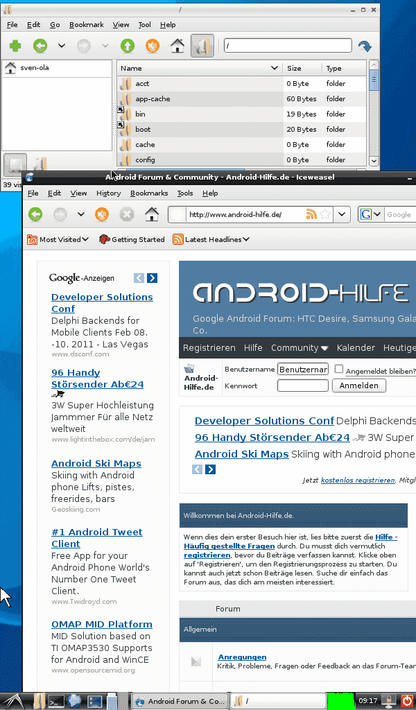

Hey,
zugegeben: der Browser auf meinem PC läuft schneller. Aber es geht. Und das ganz ohne Extra-Kernelmodul. Hier sind schon mal ein paar Shots, für die Anleitung mache ich ein zweites Posting.
// Sven-Ola

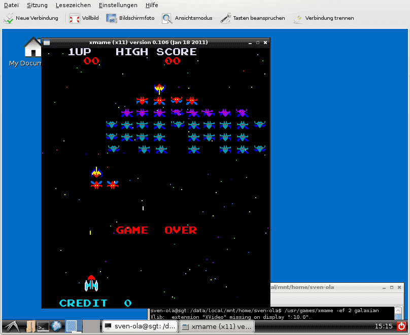

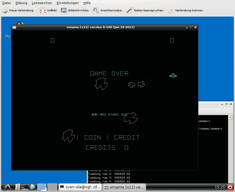

Hi,
noch ein kleines Schmankerl zum Thema "was soll'n das". Im Anhang sind 2 Shots mit XMame, dass direkt auf dem SGT läuft. Sogar halbwegs spielbar - kennt jemand einen guten Bluetooth-Joystick?
Leider kann man das nicht einfach installieren - das Debian-Repo hat keine Version von Xmame für Armel-mit-LSB. Also hab' ich es (auf dem SGT) selber kompiliert. Angenehm überrascht war ich von der Komplierzeit. XMame ist ein ziemliches Monster, auf meinen nicht-zu-alten PC dauert das 35 Minuten. Auf dem SGT waren es 3 Stunden. Hier die Anleitung (wirklich nix mehr für Klick-und-Zack Weicheier).

Fertig. Jetzt noch ein paar ROMS in /usr/share/games/xmame/roms/ plazieren (paar ganz schöne gibts z.B. hier Arcade video game roms download page for the MAME emulator ). Wir nehmen PacMan (das ist der Default). RDP-Remote starten, Terminal aufmachen, "/usr/games/xmame -ef 5" und siehe da...
// Sven-Ola
