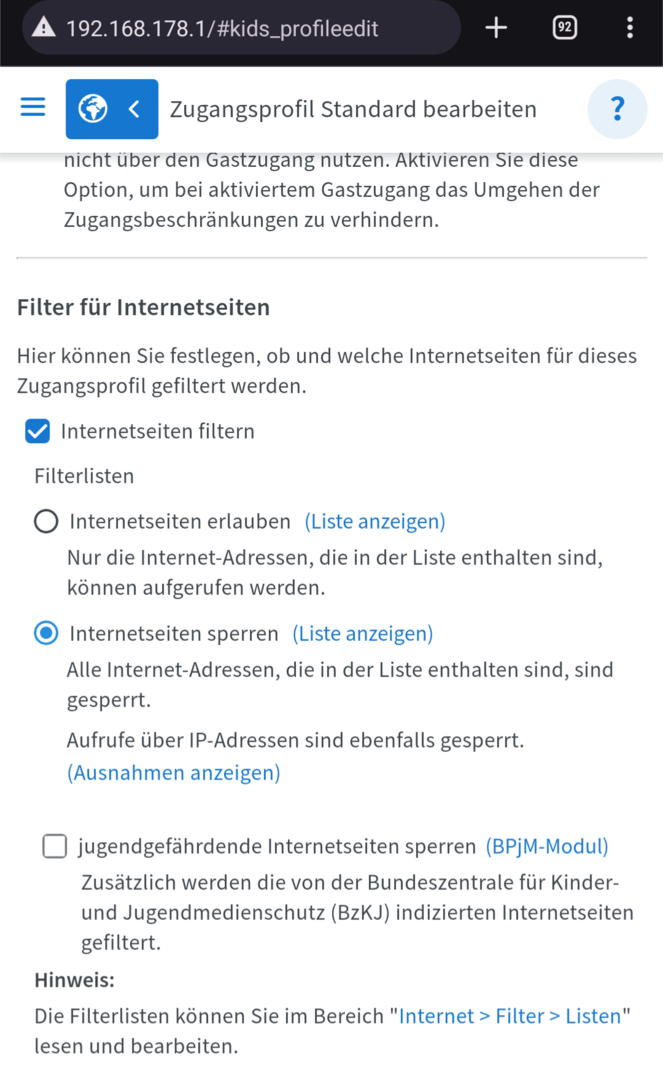

wie und wo genau hast du das eingestellt?

In der Fritzbox unter "Filter" -"Zugangsprofile" ein Profil erstellt und dann im Filter "Internetseiten filtern" - "Internetseiten sperren" und dort dann die Filterliste aufgebaut (diese Liste ist zeilenweise aufgebaut und enthält neben IP-Adressen auch WEB-Seiten). Beispiel (original sind da über 400 Zeilen vorhanden):
zanox.com
zanox.ws
zanox-affiliate.de
zqtk.net
23.6.112.26
23.6.112.74
Dann unter "Netzwerk"-"Netzwerkverbindungen" das Gerät ausgewählt und dort dann unter "Internetnutzung" - "Internetnutzung nach Zugangsprofil" das Profil zugewiesen.
