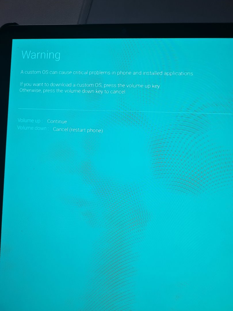

ich möchte auf meinem S5e lineageos installieren und bin in der Anleitung bei dem folgenden Schritt:
Power off the device, and boot it into download mode:
  • With USB plugged in, hold Volume up + Volume Down + Power.
  • Now, click the button that the onscreen instructions correlate to “Device unlock mode” and/or “Unlock Bootloader”.
Mir wird die entsprechende Option aber gar nicht angeboten, bei mir sieht das so aus, siehe Anhang.
Woran kann das liegen?
Ok, konnte es lösen, ich hatte am Anfang überlesen dass man in den Einstellungen "OEM Unlock" aktivieren muss.
