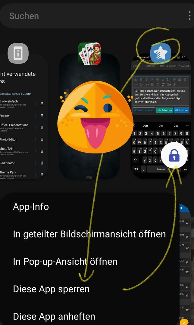

@Nacks hast du auch die App "gesperrt", also mit dem Schloss versehen?
Wo, bzw. wie mach ich das?
Bei "klassischen Navigationstasten" auf die drei Striche und dann das Appsymbol gedrückt halten und im Folgemenü " Diese App sperren" anwählen.
@orgshooter vielen Dank für deinen Hinweis. Bei mir gab es zwar keine drei Punkte, sondern ich musste auf das App-Symbol klicken. Dann konnte ich aber "Diese App sperren" anklicken und die App ist mit dem Schloss versehen.
