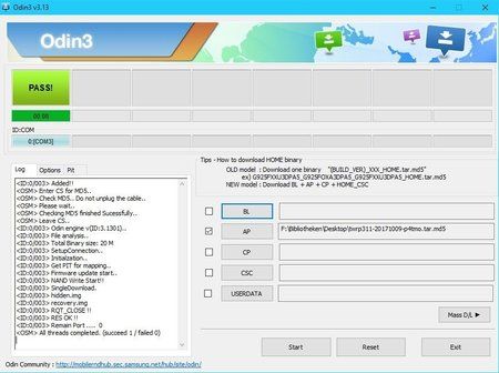

8. Start drücken,wenn das Recovery geflasht ist, sichtbar an Odin ; (Pass) wird angezeigt ; das Tab manuell ins Recovery booten.

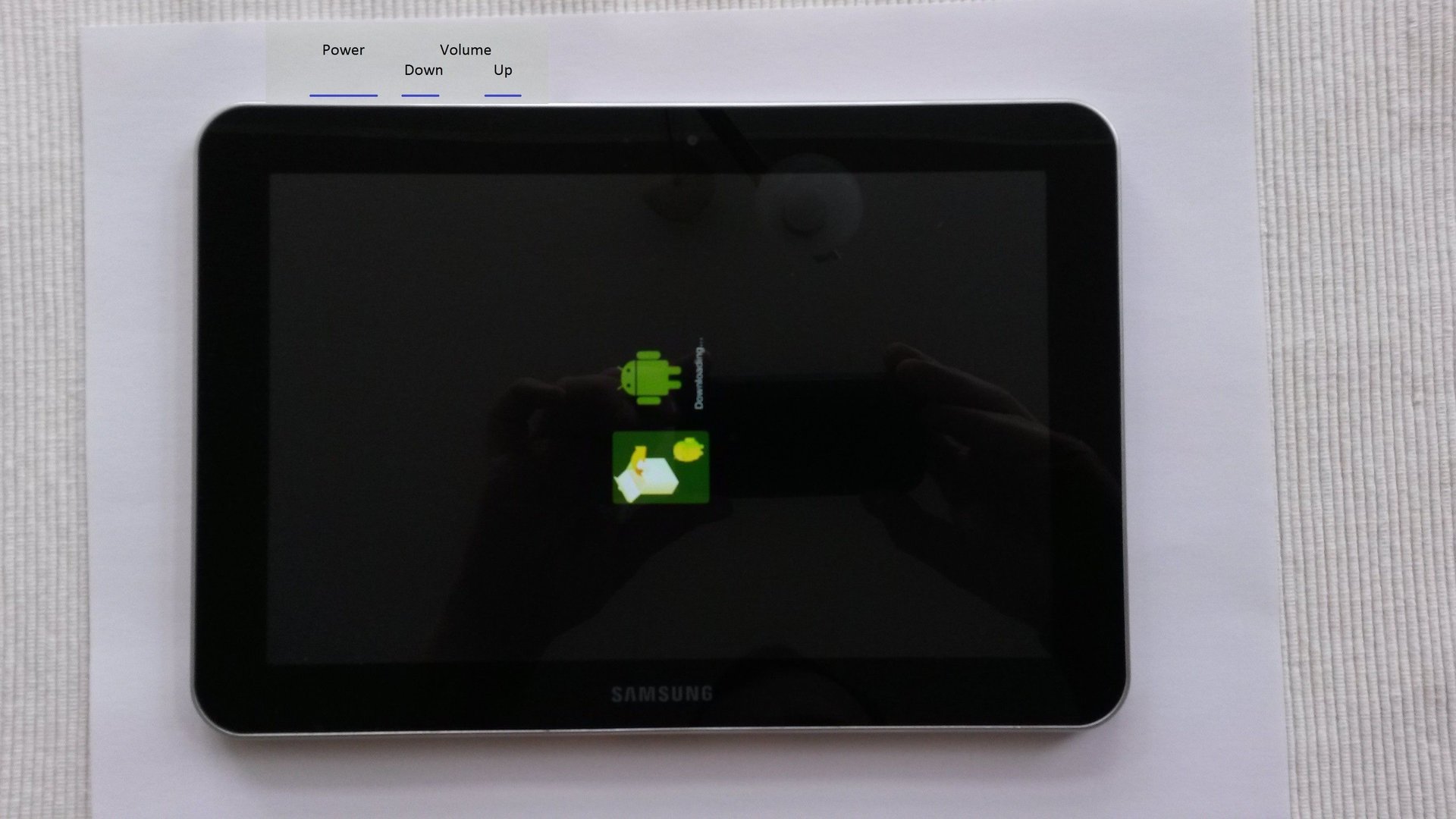

Zu 2. Wie gelange ich ins Recovery Menü ?
Hier zu müssen die Volume Down und Power Taste gedrückt werden,nach dem beidem Recovery und Download Symbole erscheinen mit der Volume Down das Recovery Symbol auswählen und mit der
Volume Up Taste bestätigen, Tab bootet ins Recovery.

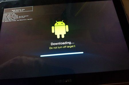

Vielen Dank für die schnelle Antwort, genau aus dem Beitrag (deinem Beitrag) komme ich und habe Punkt 8. zitiert. Ich habe mit Odin TWRP geflasht. Start gedrückt etc. und bin nach wie vor mit dem PC verbunden. Damit der Vorgang abgeschlossen werden kann, muss ich rebooten. Ich weis nur nicht wie.
Während ich aktuell im Download-Mode bin, mit aktiver Verbindung, soll ich da einfach jetzt einfach Volume-Up u nd Power-Taste drücken?
Genau, sollte alles so funktionieren.
Ich sehe gerade das du Odin 3.13 nutzt, für dies alte Tab solltest du V3.07 oder 3.09 nehmen.
Wenn es alles klappt ist es OK.
Reaktionen: Liveplay

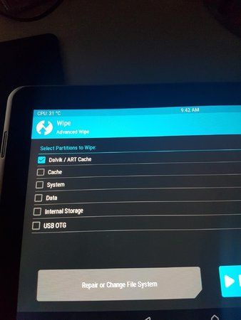

4. dann unter Wipe: factory Reset,Wipe Cache und Dalvik ,unter Advanced ; wipe System ausführen.
Ich habe hier wohl eine neuere Version, da werden mir andere Bezeichnungen angezeigt, magst du mir verraten was hier ausgewählt werden muss?
Dalvik ; Cache ; System ; Data und Factory reset findest du im Hauptmenü unter Wipe
