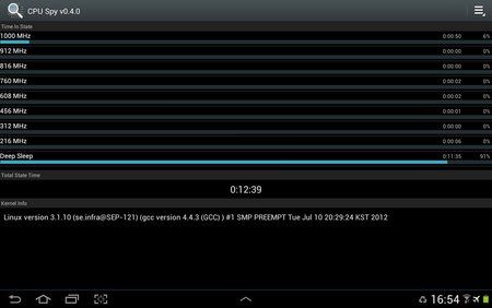

Sreenshot von Cpu Spy:
paAHOaAEp
paAHOaAEp
bayimg - image: Screenshot_2012-08-09-12-12-26.j - free uncensored image hosting
Marc

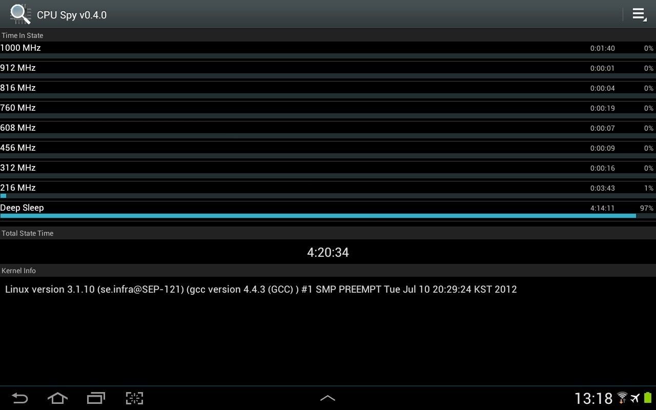

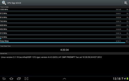

hab auch mal einen Screenshot gemacht.
Vorgehensweise: Gestern Abend mit Wipe installiert, bis heute morgen geladen, dann runtergefahren und Stecker gezogen. Hochgefahren, CPU Spy gestartet um zu schauen ob es lief, dann erst mal liegengelassen. Zwischendurch 2-3 mal kurz angemacht, um zu schauen ob alles funzt und ob er danach wieder in den DS geht. In der ganzen Zeit sank die Akkuleisting von 99% auf 97%...
Sind die Werte so in Ordnung? Er scheint auch, wenn ich ihn in den StandBy schicke nach ein paar Sekunden in den DS zu gehen...

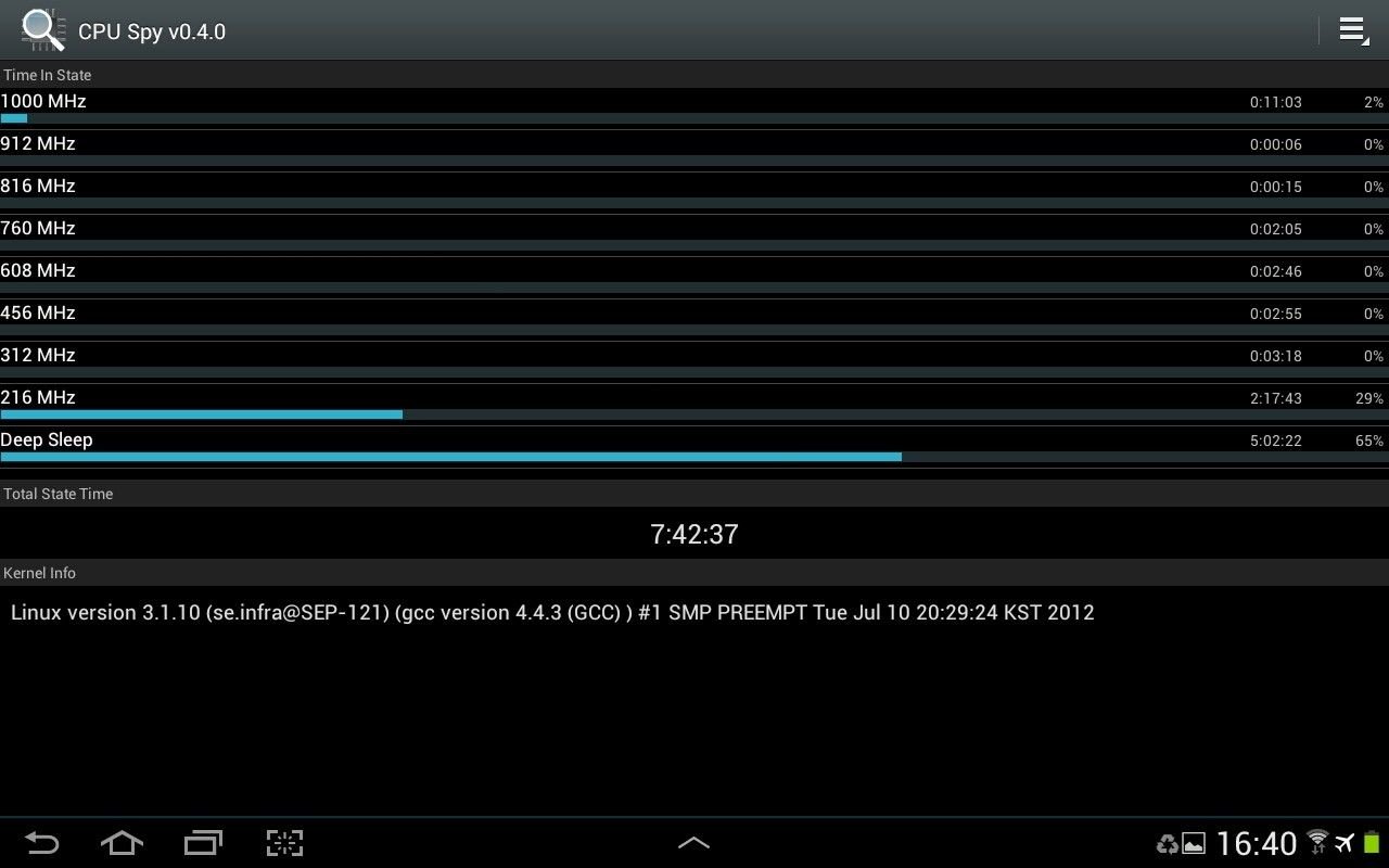

Also bei mir ist es auch etwas seltsam geworden...
nach 4:45 Stunden wurde der DS immer noch mit 4:40 Stunden angegeben. Dann habe ich testweise mal 10 Minuten ein Video geschaut, um zu schauen, ob der danach wieder in den DS gehen würde. Mal 2:10 Minuten im StandBy gelassen, und der DS stieg um 2:04 Minuten. Anscheinend ging er hier direkt nach ein paar Sekunden in den DS...
Nach 5:02:22 Stunden um DS war es dann vorbei...nach über 2 Stunden ist der Wert stehen gebliebenund die 216 stiegen am ende auf 2:17 Stunden.
NAch dem ich das GErät neu gestartet hatt, ging auch der DS wieder....
Alles sehr seltsam...
Habe mir gerade ein Backup der 3.2 wieder drauf gemacht und schaue mal, wie es sich da verhält...

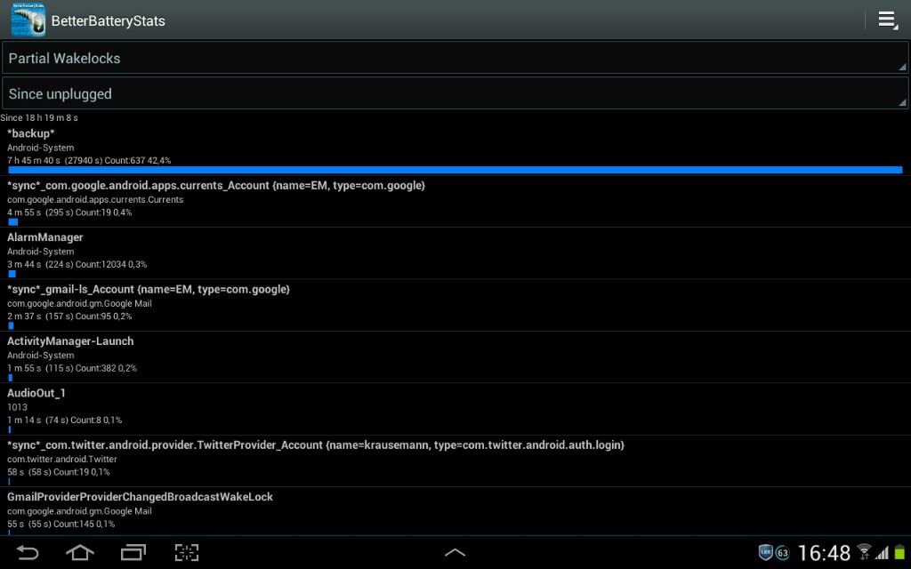

Heute Nacht hat wieder der l2_hsic zugeschlagen. Habe um 22:30 das Tab nach einem Reboot sofort in den Standby versetzt mit anschließendem DeepSleep.
Nach etwa 4h hat sich der l2_hsic ohne weiteres Zutun verselbständigt und ab dem Zeitpunkt gabs kein DeepSleep mehr. Die AKku-App hatte exakt auf die Millisekunde genau die selbe Up-Time wie der l2_hsic. Zudem zeigt die Akku-App auf einmal keine Prozente in der Taskleiste an. Habe die Akku-App jetzt deinstalliert.
Erinnert mich an mein GT-N7000 (Note). Auch da verhinderte die Akku-App manchmal den DS. Komme immer mehr zur Erkenntnis, dass unsauber programmierte Apps am Akkuproblem Schuld haben.
