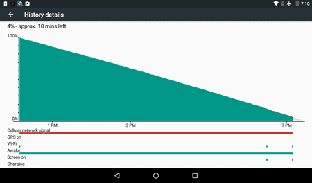

Akkulaufzeit (trotz nur standby) sehr schlecht. Das Mobilfunknetzsignal ist trotz Flugmodus aktiv. Kein Tiefschlaf!:confused2:

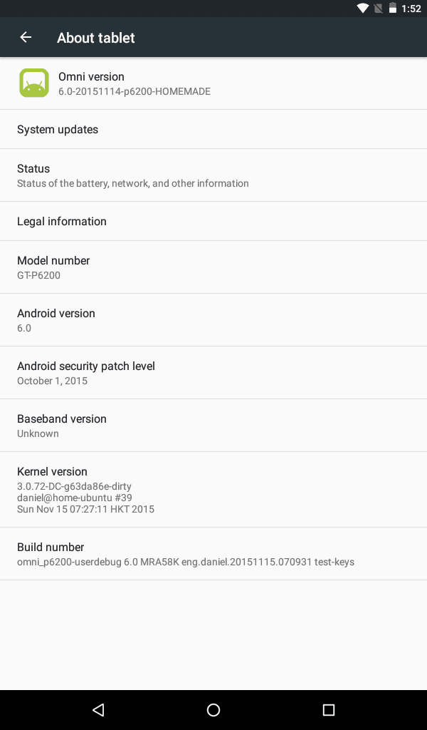

Habe gerade mal die neue Version auf meinem P6200 ausprobiert. Habe zunächst nur die rom.zip und die gps.zip geflashed.(anschließend wipe cache/dalvik cache). Nach dem reboot erschien kein setup wizard sondern nur der Startbildschirm mit der "OK-Blase". Ich konnte aber in den Einstellungen das System konfigurieren (WIFI, Sprache, Entwickleroptionen) aber die SIM-Karte wurde nicht gefunden.:sad:
Habe dann die gapps.zip und die supersu.zip geflashed (wie immer anschließend wipe cache/dalvik cache) Nach dem reboot (sehr lange) stürzten der setup wizard und google service permanent ab. Das System vollkommen unbenutzbar, noch nicht einmal der launcher war zugänglich.:scared:
Ich habe es dann wieder geschafft ins TWRP-Recory zu booten und ein factory reset gemacht. Der Versuch das System wieder zu booten endete im omni boot logo. Nichts ging mehr. (habe wirklich lange gewartet). Habe dann die SD-Karte entnommen und mit einen langen Druck auf den Powerbutton das Gerät neu gestartet.
Dieses mal hat das System dann ohne Probleme gebootet und der setup wizard startete automatisch. Aber auch dieses mal wurde die SIM-Karte nicht gefunden.:sad:
Nach dieser ganzen Probiererei musste mein P6200 wieder ans Ladegerät weil der Akku war in der doch recht kurzen Zeit von über 80% auf knapp 10% abgefallen. Wenn er wieder auf 100% geladen ist werde ich mal das Akkulaufzeit beobachten. Habe aber keine große Hoffnung, denn das Mobilnetz (trotz SIM nicht gefunden) saugt Strom wie schon bei der vorherigen Rom.Version.:mad2:

Unser lieber daniel_hk weiß leider auch keinen Grund warum die SIM-Karte nicht erkannt wird. Bin aber auch nicht der einzige P6200-User der dieses Problem hat (siehe Galaxy Tab Plus thread). Habe aber den Rat von daniel_hk befolgt und die SIM-Kontakte noch einmal gründlich gereinigt. Habe dann noch einmal alles platt gemacht und nur die rom.zip installiert. Ohne Erfolg - SIM-Karte wird nicht erkannt (Baseband-Version unknown)!

Die Akkulaufzeit ist wunderbar. Die Anzeige sagt 23 Tage Restlaufzeit!!

Die Akkulaufzeit ist bei/m (meinem) P6800 wirklich göttlich: Volle Ladung am 18.11., jetzt bei 91% und noch 40 (!) Tage Restlaufzeit bis zum 1.1. ...
