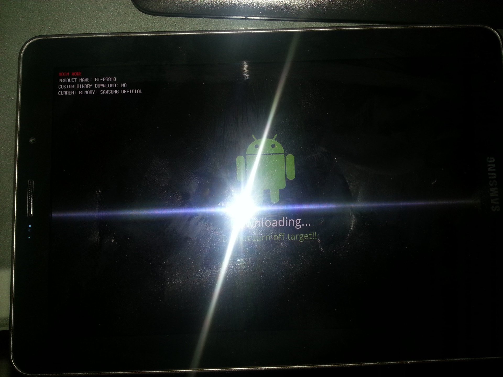

Ich bins wieder.
Also die Methode es ins Dowload Mode zu bekommen hat nicht funktioniert.
Habe noch etwas rumgespielt und Power + Vol- gedrückt und ich habe ein Bild bekommen. Das Tab ist momentan am Rechner angeschlossen und Odin läuft.
Soll ich es nun versuchen zu flashen?
Anbei noch ein Foto was ich gerade angezeigt bekomme. Hoffentlich bist du noch wach
Ja, sieht doch gut aus. Jetzt flashen!
Mache ich gerade. Der erste Flash-Versuch war erfolgreich. Odin hat "PASS" ausgegeben. Leider ist das Tab über das Rebooten nicht hinausgekommen. Also erst die Schrift Samsung Galaxy Tab 7.7, dann diese Grafik und zuletzt die Samsung Schrift. Nur komplett hochfahren wollte er nicht.
Jetzt versuche ich gerade eine andere Firmware.

Du solltest auf jeden Fall eine Firmware flashen, die zu deinem Product Code passt.
Sollte der Bootvorgang nicht funktionieren, kannst du im Recovery einen Factory Reset und einen Cache Wipe ausführen. Wenn es dann immer noch nicht klappt, müssen wir eine dreiteilige Firmware mit PIT und Repart flashen. Aber darum kümmern wir uns dann morgen.
Ok hat jetzt geklappt mit den Factory Reset und Cache Wipe.
Vielen Dank für deine Bemühungen.
