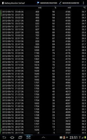

Um 20:17 bei 5% angesteckt, um 23:40 hatte es 95%, entspricht den Beobachtungen. 1x vollladen dauert ca 4h
Edit: um 00:17 war es dann zu 100% geladen
Gesendet von meinem GT-P6800 mit Tapatalk 2

Moin,Moin,
Ja, so ca. 4h kann ich bei meinem P6800 auch bestätigen.
