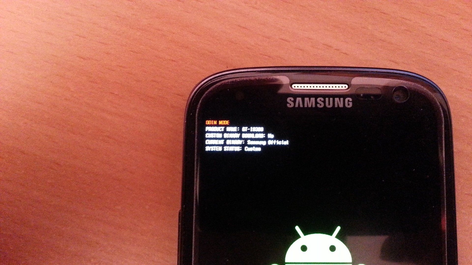

Bei Current Binary muss aber "Samsung Official" stehen. Also es ist"Costum" und nicht "Samsung Official". Hier ist ganz klar zu erkennen, dass die Software verändert wurde. Warum da jetzt kein Zähler angezeigt wird, weiß ich nicht. Hat evt. was mit 4.2.2 zu tun. Ich habe 4.2.1. und dann wohl auch nen anderen Kernel. Aber eines ist klar. Costum heißt, es wurde verändert.
Hier ein Foto von meinem Downloadmodus. Dort wo No steht, das ist der Zähler. Dass mein Systemstatus auf Costum steht, hat damit zu tun, dass ich keinen Werksreset gemacht habe. Tut hier also nichts zur Sache. Aber ansonsten Zähler auf "No" und darunter Samsung Official"

Das stimmt leider nicht, ich habe mein Tablet nur gerootet. Vielleicht solltest du es ausprobieren, bevor du hier falsche Infos verbreitest...
Wie Freddie schon geschrieben hat, wird die Zeile
Current Binary von "Samsung Official" in "Custom"
geändert. Es ist also sofort erkennbar, dass ein Eingriff stattgefunden hat; nur gibt es keinen Counter mehr, der die Häufigkeit der Änderungen mitzählt.
