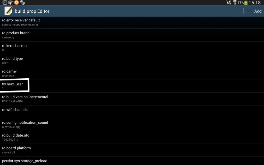

hallo,
also bei mir funktioniert diese Anleitung nicht.
habe alles so gemacht wie beschrieben!
gerootet
busybox installiert
fw.max_user bei dem Editor erstellt
neu gestartet
aber in den Einstellungen kein Benutzer
Gesendet von meinem GT-P5210 mit der Android-Hilfe.de App
Wieviele User hast du als Property eingetragen?
hab versucht mit 1, 2 und 3 Benutzer!
der Eintrag "Benutzer" soll in den System Einstellungen zu finden seien?
wenn ja, da ist nichts zu finden!
Die Anzahl scheint nicht auf. In den Einstellungen steht dann der zusätzliche Punkt "Benutzer"
Wenn du die schritte alle befolgt hast und 2 oder 3 eingetragen, sollte es nach einem Neustart eigentlich möglich sein neue Benutzer anzulegen.
Seltsam, ich hab das schon auf mehreren Tab3 gemacht.
wo soll die Anzahl stehen?
Die Anzahl steht nirgends, du kannst halt dann nicht mehr Benutzer als zuvor angegeben anlegen.
