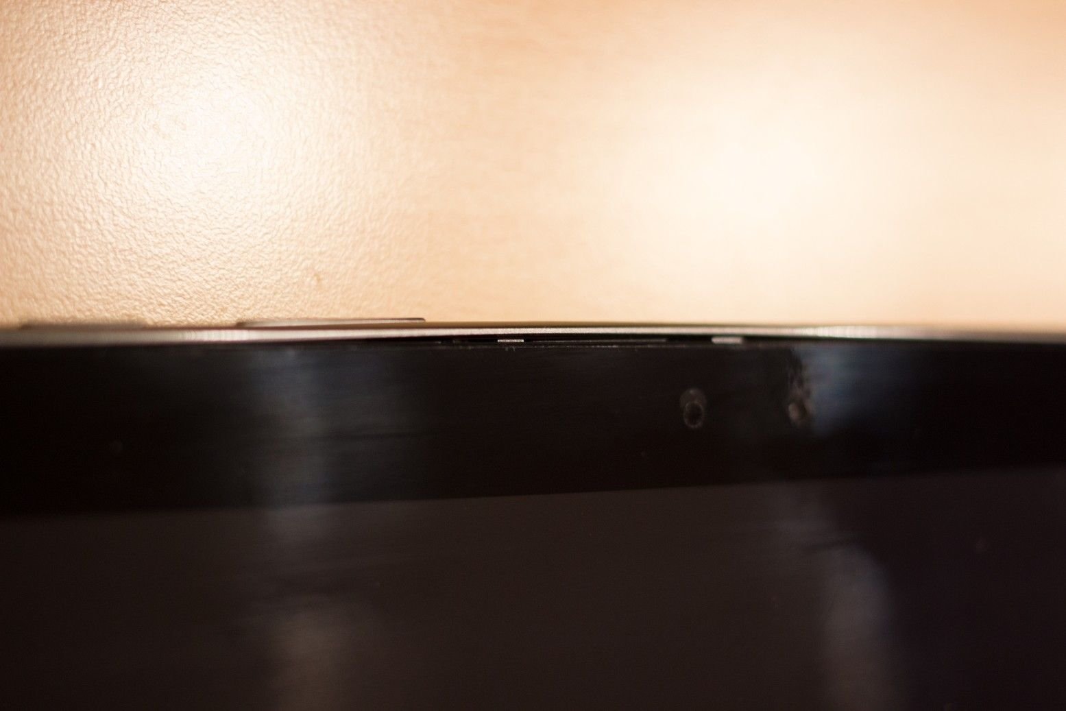

ich habe mein P5110 nun schon ein paar Monate und bin eigentlich sehr zufrieden. Jetzt ist mir aber neulich ein ziemlich deutlicher Spalt (eher Delle) am oberen Displayrand aufgefallen. Ich denke, ich müßte das früher bemerkt haben, wenn der schon immer da gewesen wäre. Für mich sieht es eher so aus, als wäre der Rahmen nun verzogen, da zuviel Spannung drauf war.
Was meint ihr? Habt ihr sowas schon mal gesehen? Ich denke, das ist schon ein Grund zur Rückgabe.
Danke und viel Grüße...

sieht aus, als wäre das Gerät mal geöffnet worden und dann nicht wieder vollständig zurückgedrückt. Normal ist das jedenfalls nicht...
Reaktionen: Antalis68
Verziehen kann sich da eigentlich nichts, mit leichtem Druck sollten sich Display und Rückdeckel wieder zusammenclippsen lassen und das Problem ist gelöst.

Vielen Dank, das war's tatsächlich... :blushing:
