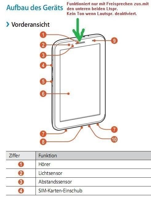

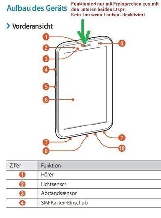

Ich meine den oberen integrierten Lautsprecher wo normalerweise das Ohr rankommt (s.Bild unten).

Funktioniert (laut Handbuch) nur mit Freisprechen! Du hast geschrieben das Freisprechen geht, ich verstehe also nicht wo nun das Problem liegt. :unsure:

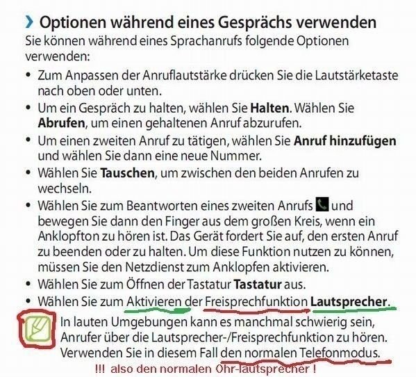

Nee, ich glaube Du irrst Dich.
Das Manual habe ich auch gefilzt.

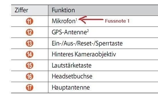

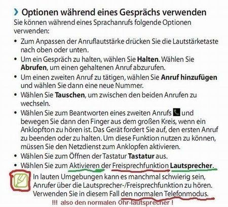

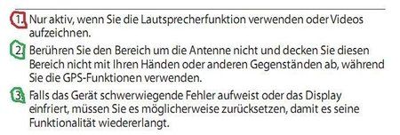

Da heißt es explizit daß man die Freisprech-Ltspr. abschalten kann/soll wenn erforderlich (Bild1).

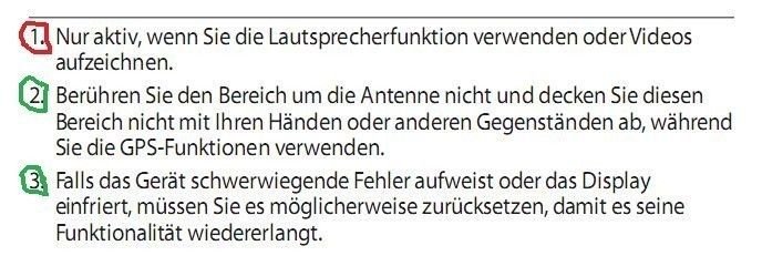

Im Handbuch gibt's die Fussnote1 wo steht -Nur aktiv. wenn Sie die Lautspr.funktion verwenden..bla,bla (Bild2)
Die 1 bezieht sich aber auf Ziffer 11 Mikrofon (Bild3).
Wenn Du was anderes gelesen hast sag bitte wo.
