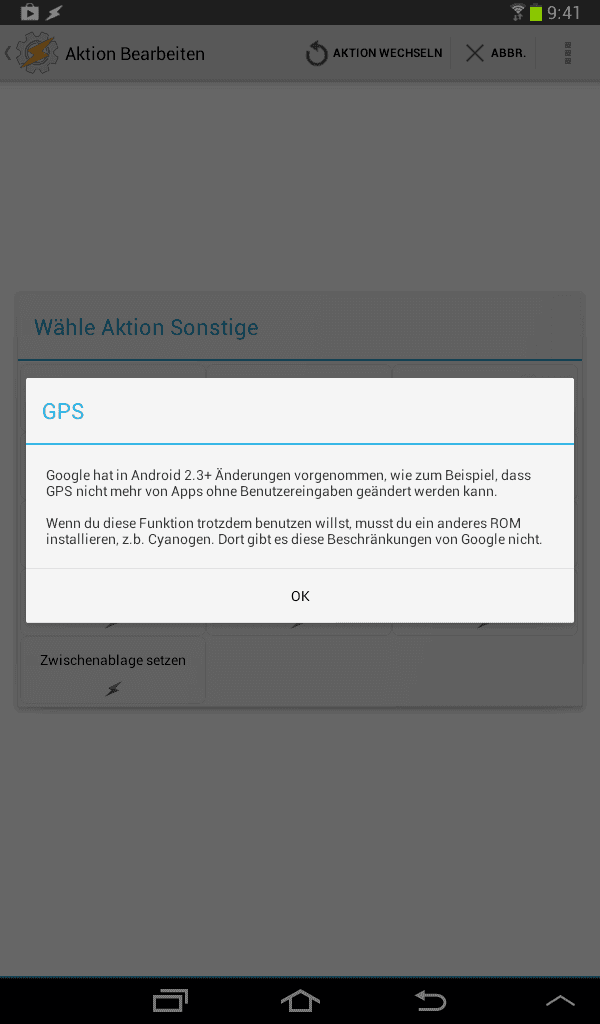

Der GPS Empfänger ist bei meinem Samsung dauerhaft deaktiviert. Nur bei Apps die es benötigen aktiviere ich diesen. Ich möchte das der tasker GPS z. B. Mit navigon und Blitzer.de automatisch mit einschaltet. Geht es mit der originalen ROM? Mein Samsung Tab ist gerootet.

Hey
bei mir kommt immer folgende Meldung :
Was mach ich falsch?
Mfg
Es scheint als wäre dein Tab noch noch gerootet. Hast du wirklich schon Su Rechte?
Hey,
laut Root checker ja. Tasker hat auch root rechte. Verstehe es auch nicht.

Moin
Wenn ihr die Meldung im Original (Englisch) lest, wird es klarer.
If you wish to continue using Tasker's GPS action, you may wish to consider rooting your device and installing the Secure Settings plugin.
Anturix
Jupp, Ich hatte das bei meinem S3 mit der Display Sperre. Das geht auch nur mit Secure Settings. Das muss in den (Android-)Einstellungen auch als Administrator eingetragen werden, sonst funktioniert es nicht.
