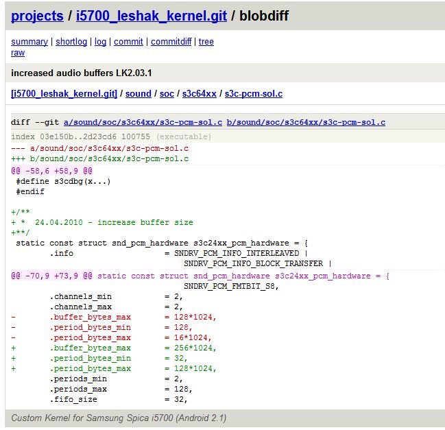

Wen es interessiert, anbei die Änderungen am Kernel :
