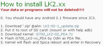

Hast du LK so wie auf dem screen geflasht oder nur den LK?
Bei LK brauchst nur das PDA file, den ganzen rest kannst weglassen und auch One Package den hacken raus.
also meine JE1 Dateien sehen ein wenig anders aus. Habe sie mit von samsung-firmware web Seite geladen (siehe Schreenshot) und DANACH siehe Screen "how to install.....)
LG

Hab jetzt den LK nur mit OPS und PDA file geflasht danach LK2-02-1_update.zip Reboot, system kommt nicht hoch.Wieder in den Recovery un das Samdroid Kitchen geflasht.(Samdroid 1.2light, LauncherPro.apk, LauncherPro.apk,Gallery3D,tethering,vpn) aber bootet wieder nicht und bleibt beim Bootscreen hängen.
Schritt für schritt komm ich näher,nochmal Samdroid drüber,jetzt kam er bis zu Bootanimation dann absturz, grad nochmal flashen hmmm
Nach etlichen Reboots,neuflashen von samdroid und Wipe löschen läuft es jetzt :) mit JIT8.7 mit ~7,3mflops
