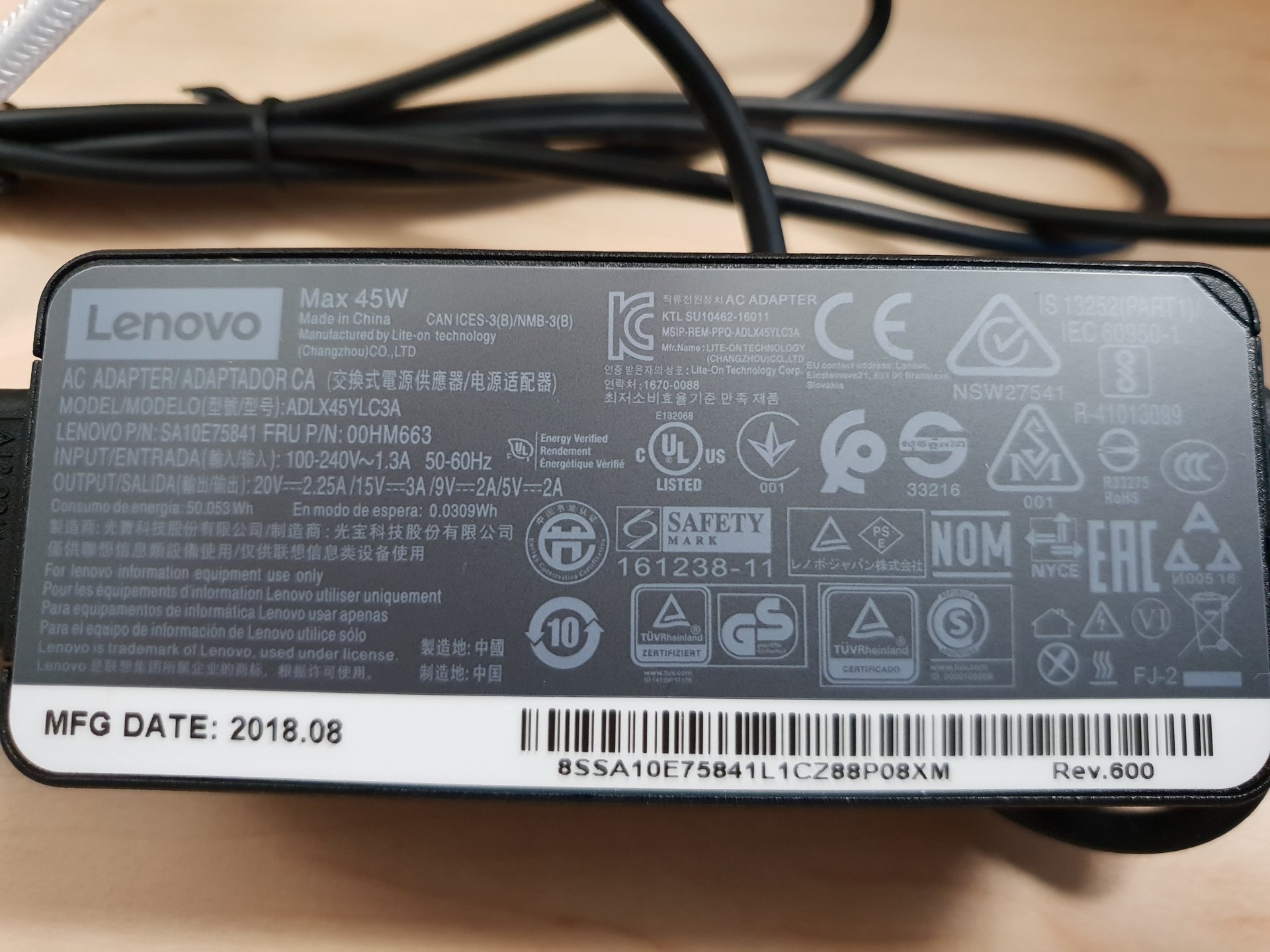

Habe seit kurzem einen neuen Laptop in der Arbeit, Lenovo T480s. Dieser hat zum Laden ein USB-C Netzteil.
Kann ich damit gefahrlos mein S9 laden? Technisch funktioniert es, es wird auch Schnellladen aktiviert. Hab es aber nach kurzem Laden wieder abgesteckt, weil ich nicht weiß, ob dieses Netzteil den Akku meines S9 beschädigen könnte.
Bitte um eure Hilfe.
@yessir99
Du kannst bedenkenlos das S9 über das Lenovo Netzteil aufladen,
im Akku befindet sich eine Elektronik, welche den Ladevorgang steuert/überwacht.
Wichtig bei Drittanbieter Zubehör von Kabel/Netzteil ist immer eine gute Qualität,
bei Lenovo brauchst du dir natürlich keine Sorgen machen.

Hi solange das Netzteil 5 oder 9 Volt unterstützt kann man das natürlich machen. Sollte ein Netzteil standartmäßig 12 Volt oder 24 Volt haben würde ich aufpassen da man damit das s9 ganz leicht beschädigen kann. Sollte es so heiß werden dass man es nichtmehr anfassen kann sollte man das natürlich sofort abstecken. Am besten nimmt man immer das standart Netzteil und Kabel da ist man immer sicher.
Finger weg!
Da wird auch vermutlich nichts mehr heiß bei solchen Spannungen sondern ist direkt defekt.
Aber normales USB Netzteil sollte mit Power Delivery oder QuickCharge 2.0 bis 4 kein Problem sein.
Da dort normal auch 5V und 9V dabei sind.
Diese beiden sind die einzigen Spannungen die das S9 unterstützt.

wie gesagt, es geht jedes USB-C Netzteil mit jedem USB-C Smartphone.
Ich denke es lädt mit 9v Mal 2 Ampere oder mit 5v Mal 2 Ampere
Die Stufe 15v Mal 3 Ampere oder 20 v Mal 2,25 Watt geht nicht
Dennis85zzzz schrieb:
t 9v Mal 2 Ampere
nein, weil das Notebook Netzteil kein Qualcomm QuickCharge 2.0 kann.
Sondern USB-C PD.
Das kann das S9 nicht.
