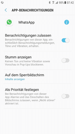

Ich konnte meinen Fehler finden: Unter "Einstellungen" -> "Benachrichtigungen" -> "Erweitert", hatte ich bei WhatsApp die Einstellung "Stumm einschalten" aktiviert. Deshalb kamen bei mir keine Benachrichtigungen. Jetzt geht es seit drei Tagen wieder problemlos. War wohl ein zeitlicher Zufall, das dies mit dem neusten Update zusammen fiel.
"Stumm anzeigen" heißt die Einstellung. Hast du es nun aktiviert oder deaktiviert?
Ja richtig, "Stumm anzeigen"... Sry. Ich habe die Einstellung deaktiviert.
