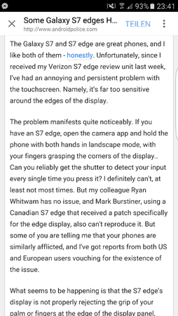

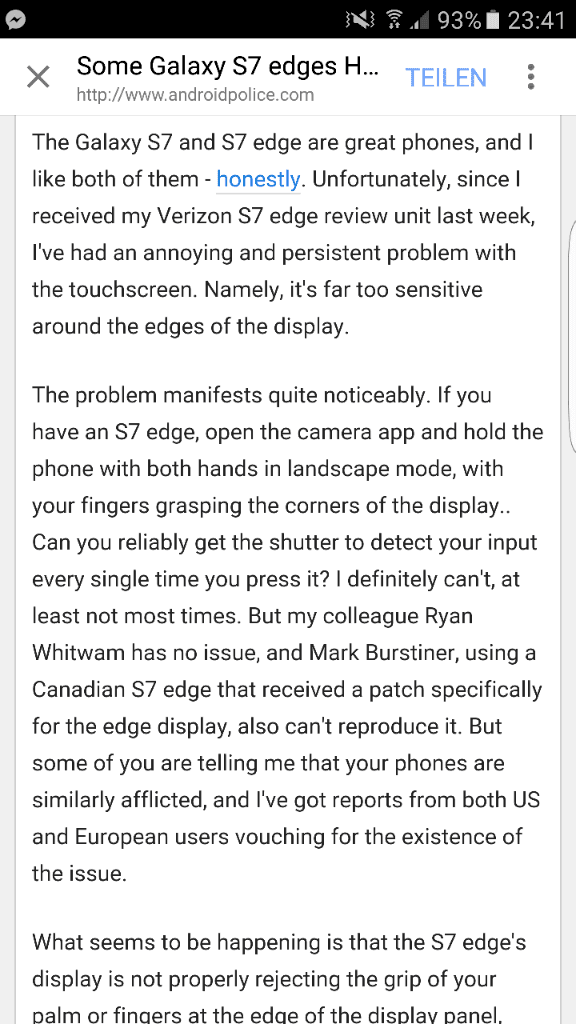

Wie man hier auch lesen kann gibts Probleme vorallem im Edge bereich.
Konnte es bei mir auch feststellen. Kamera App öffnen und auf die Edges drücken für manuellen Fokus. Ging auf der Edge gar nicht. Erst ab dem Knick.
Update soll es aber wohl beheben.
Bearbeitet von: SunSide - Grund: Bild etwas verkleinert ;) - SunSide
