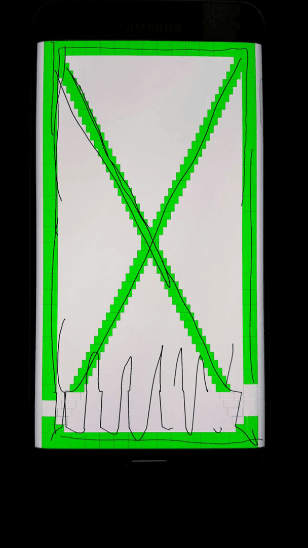

So heute musste ich mit erschrecken feststellen das mein Touchscreen nicht mehr richtig funktioniert. Es betrifft das untere fünftel. Natürlich da wo die Tastatur ist *G*. Also Texte schreiben wird zum Geduldsspiel.
Unter *#0*# und dann Touch kann man es prüfen, ob alles ok ist. Wenn es so aussieht wie auf meinem Bild ist das gaaaanz schlecht. Ich schreibe noch Kurz auf was ich versucht habe.
  • Andere Tastatur genommen
  • Telefon neu gestartet
  • Case abgenommen
  • Wipe Cache
  • Zum Schluss noch ein Factory-Rest
Leider alles ohne Erfolg. Jetzt bekomme ich ein "neues" Gerät.
Das Bild sagt mir nichts aber wenn man in den kästchen bleibt wird bei alles grün angezeigt
Ja so sollte es auch sein *G*
Wie auf dem Bild auch schön zu sehen ist, wo ich "wellen" gezeichnet hat, ist immer so ein "scharfer" Knick drin. Das sollte auch nicht.
Ich musste mindestens 20-30 mal, noch auf die "weißen" Kästchen drücken, bis die mal grün geworden sind ^^
Hast du eine Ahnung worauf das zurückzuführen ist? Hat sich der Defekt irgendwie angekündigt oder kam das plötzlich?
Ganz Plötzlich.....
Habe also nichts besonderes gemacht. Drüben im normalen S6 Bereich scheinen schon mehr Leute betroffen zu sein.
Hoffe das neue Gerät bekommt das nicht.

hat noch jemand das Problem (gehabt), daß der Touchscreen nicht funktioniert hat. Bei meinem Edge+ ging die ganze linke abgerundete Seite nicht. Habe es deswegen schon seit fast zwei Wochen bei Samsung zur Reparatur.
Frage an Euch: Problem bekannt und wie lange hat die Reparatur gedauert bei Euch?
Habe dich mal in meinen vorhanden Thread geschoben. Wie du nachlesen kannst war es bei mir die untere hälfte. Austausch 48 Stunden bei Vodafone.
