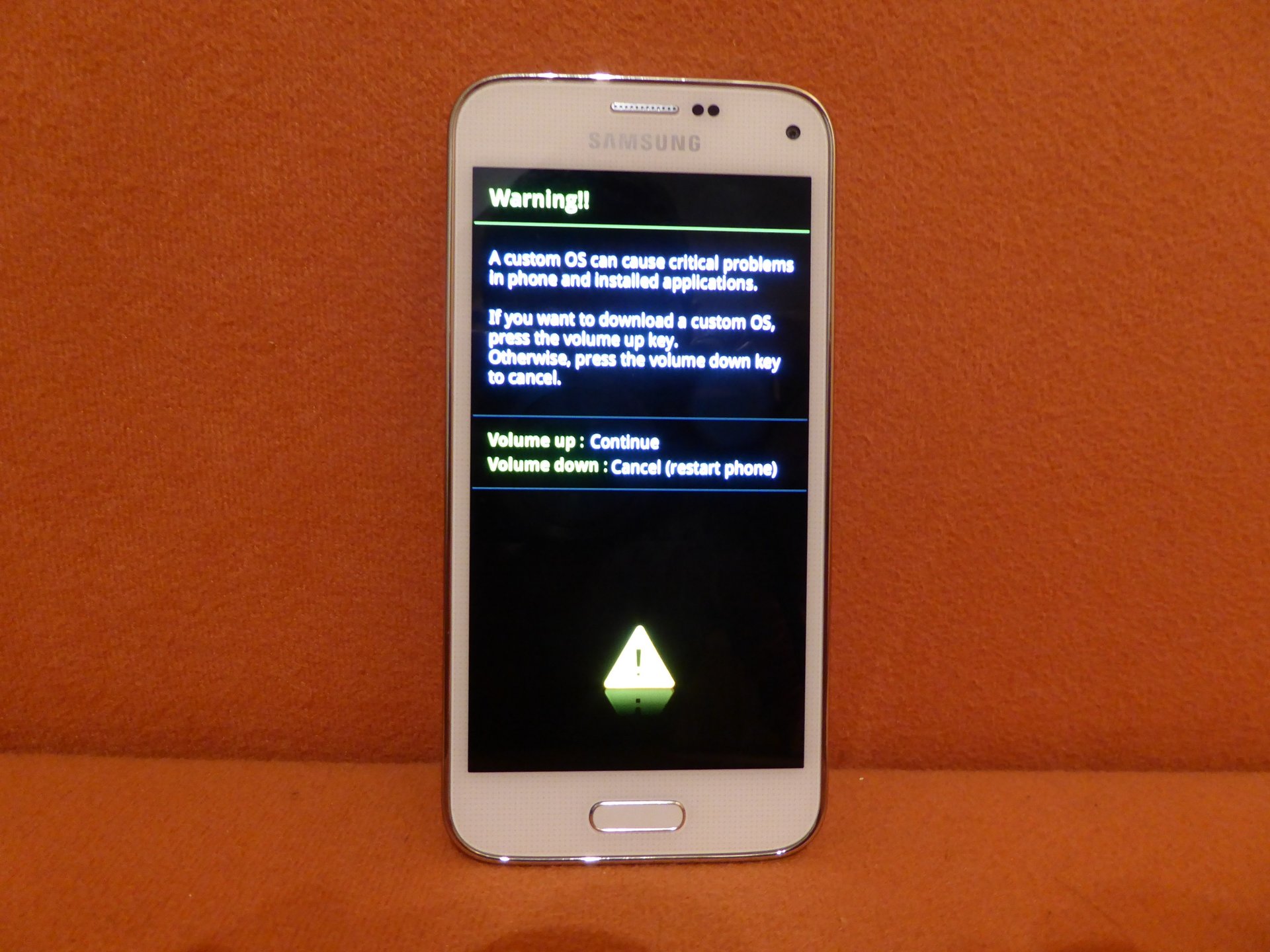

Mein S5 mini hat sich gestern Abend zum 4tem mal in etwa 11 Wochen abgeschaltet. Ich habs zwar schon mehrfach geschrieben:
Am Akku liegt es "nicht" da es auch beim Zweitakku auftrat.
Anstelle den Akku kurz anzuheben, habe ich dieses mal mehrere Tastenkombinationen, teils mit langem drücken ausprobiert.
Plötzlich kam folgender Meldung (siehe Bild) :confused2::confused2::confused2:
Hab mich für "Volume down key" entschieden, und das S5 mini hat "ohne" den Akku zu entnehmen neu gestartet.
PS: Meins ist von T-Mobile und ohne Root usw.

Das ist der vorscreen zum download-modus...
Lange power und vol- drücken, dann kommt der.
