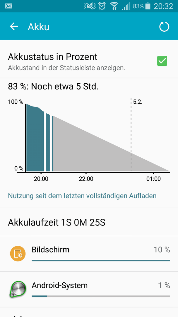

nun sieht das Akku-Bild" etwas anders aus als gestern: Screenshot_2017-02-04-20-32-10.png

@uto321
Kein Problem, das ist normal.
Das braucht jetzt ein paar Stunden um sich wieder zu kalibrieren.

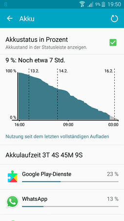

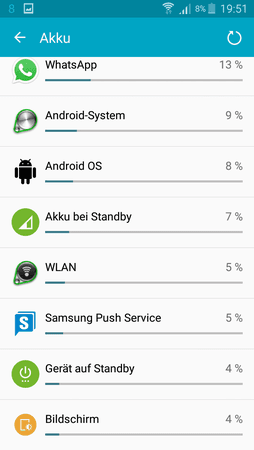

Hallo uto321,
hier mal ein paar Daten und screenshots von meinem S5 mini.
Hab nur GPS ausgeschaltet und was wirklich auschlaggebend
für den Akkuverbrauch war in
Weitere Einstellung>Mobile Netzwerke>Netzmodus den
LTE/WCDMA/GSM (automatisch verbinden) ausgeschaltet
und Nur GSM eingschaltet.
Seither habe ich zwischen 3-4 Tage Akkulaufzeit. wenn ich unterwegs
bin und ungedingt ins Net will schalte ich den LTE Modus solange wieder
ein.

Hier ein paar screenshots:
