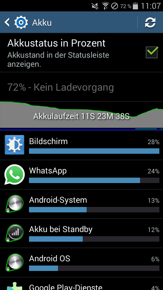

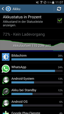

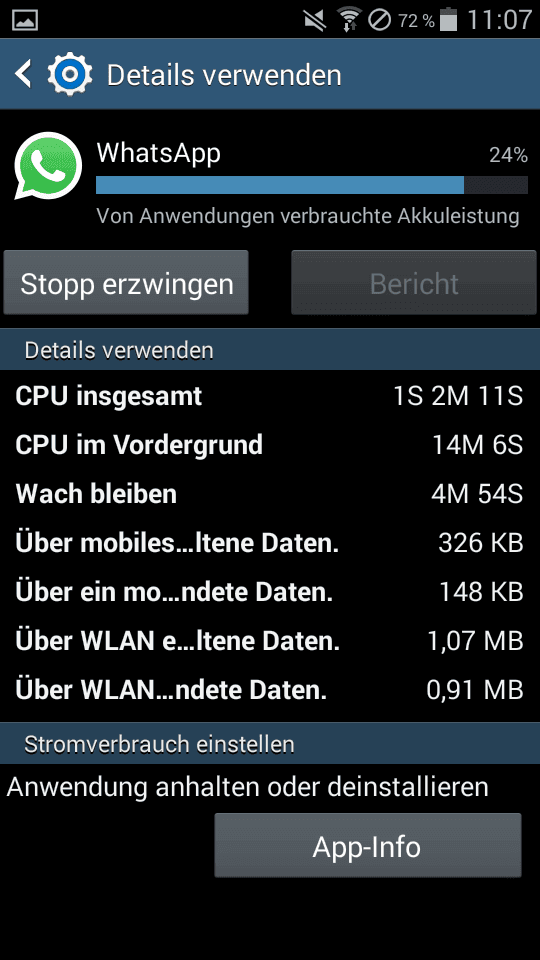

seit ca 2-3 Wochen (seit dem letzten Update von Adroid) habe ich folgendes Problem mit WhatsApp:
Nach ca. einer Std. ist WhatsApp sehr träge und steht in der Akkustatistik mit 67% auf dem ersten Platz. Bis vor kurzem tauchte es jedoch nicht einmal in dieser Statistik auf. Desweiteren wird bei der Benutzung von WhatsApp das Gerät im Bereich des Akku sehr warm. Beende ich WhatsApp (über Anwendungsmanager -> WhatsApp -> Stoppen) und starte es danach wieder läuft es für kurze Zeit wieder normal und flüssig. Doch dann, ohne das ich etwas am Gerät mache stockt es wieder und das Gerät wird wieder warm.
Folgendes habe ich bereits versucht:
- Handy auf Werkseinstellungen zurück gesetzt und WhatsApp neu installiert (beim Booten über Tastenkombination einen Factory Reset/Wipe + Cache Wipe durchgeführt) ---> brachte keinen Erfolg
- Handy auf Werkseinstellungen zurück gesetzt und WhatsApp neu installiert (über Einstellungen -> Konten -> Sichern und zurücksetzen) ---> brachte keinen Erfolg
- Das Handy sowie alle anderen Apps laufen insgesamt wie gewohnt flüssig und stabil
- SD-Karte entfernt ---> brachte keinen Erfolg
- google durchsucht ---> nur Ergebnisse von 2011-2013 gefunden, daher hier gepostet
Hat jemand eine Idee?

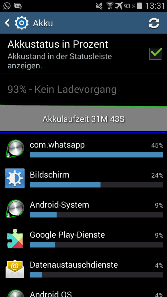

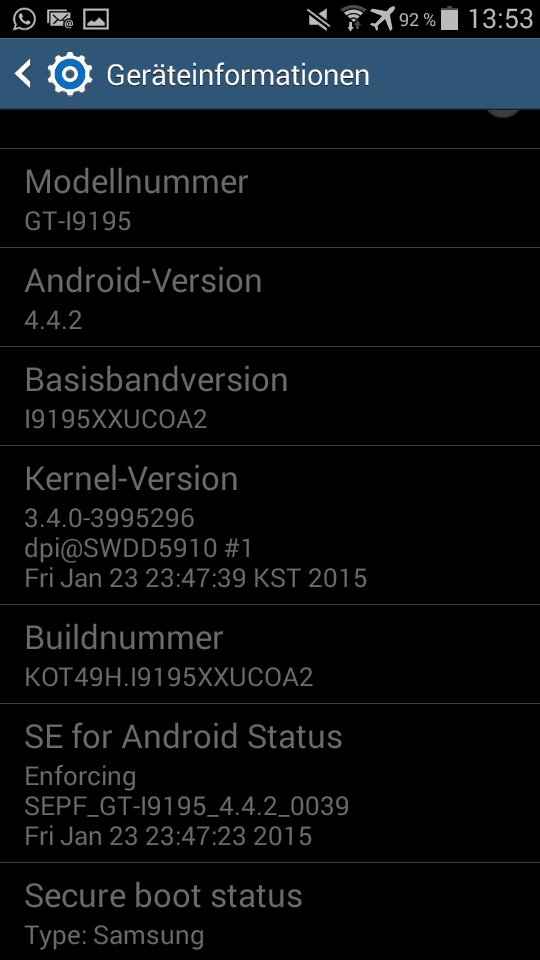

Hallo, hab ich gestern noch gemacht. Davor hab ich mein Gerät nochmal komplett platt gemacht (Factory Reset + Wipe). Heute Morgen wieder das gleiche Problem. Liegt es vielleicht an der .....COA2 Firmware???
Ne habe die gleiche FW beschreibe mal Träge genau.
- WhatsApp öffnen (bis Kontakte angezeigt werden und geladen sind vergehen ca. 4 Sekunden)
- einen beliebigen Kontakt öffnen (geht nochmal ca. 4 Sekunden)
- Tastatur öffnet sich. Bis diese benutzt werden kann vergehen wieder mehrere Sekunden
- ich tippe schon langsam aber bis das Wort oben komplett erscheint vergehen mehr als 4 Sekunden (tippe ich wird das von der Tastatur stark verzögert erkannt)
- Scrolle ich durch einen Chat oder die Kontaktliste (alles innerhalb von WhatsApp) ruckelt es ohne Ende, es läuft nicht flüssig
- Handy wird nebenher sehr warm
und nun das komische -> geh ich in den Anwendungsmanager und wähle hier "WhatsApp" aus und drücke auf "Stop" ist ja WhatsApp beendet. Gehe ich dann wieder erneut in WhatsApp rein läuft wieder alles flüssig und so wie es auch sein soll. Zumindest für eine kurze Zeit (für weniger als eine halbe Stunde).
Heute Mittag habe ich die Firmware nochmals mit Odin geflasht und danach einen Full-Wipe durchgeführt. Dann die WhatsApp-Version von der WhatsApp-Seite mit dem PC heruntergeladen, auf die SD Karte kopiert und dann installiert. Bisher läuft WhatsApp normal und es taucht zwar in der Akkustatistik auf aber ist mit 3% ganz weit unten - besser als vorher mit teilweise 46% ... werde das mal weiter beobachten und dann Rückmeldung geben ...

In wiefern ein Softwareupdate? WhatsApp ist aktuell (hab die Version direkt von der WhatsApp-Seite). Problem tritt bei der aktuellen Firmware COA2 auf als auch bei der Vorgängerversion CNJ4 (die CNJ4 hab ich momentan wieder installiert).
