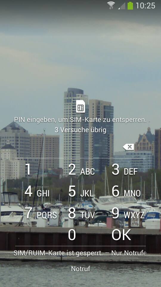

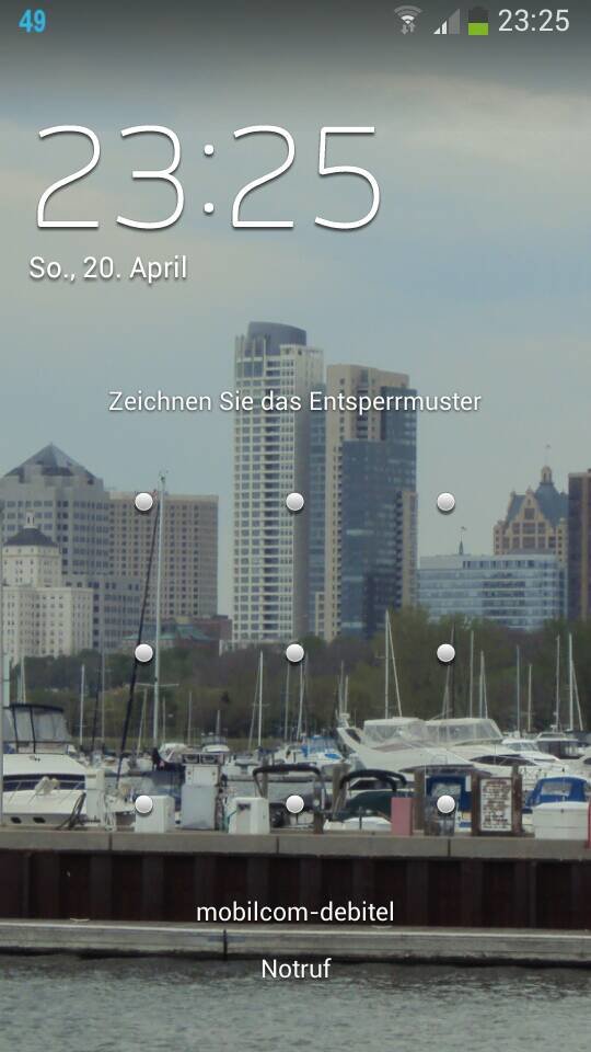

Meine Frage nun: könnte mir jemand zwei Screenshots seines S4-Displays machen, damit ich diese in Original-Grösse ausdrucken und neben das defekte Display halten kann? Ich hoffe damit die korrekte Position der Tasten zu erwischen und sowohl Code als auch Muster eingeben zu können.

Vielleicht hilft Dir das:
Michael
Hallo Michael,
danke, das hilft schon mal. Sind die Zahlen für den Entsperr-Code an derselben Stelle? Das ist das erste das ich eingeben muss, das Muster kommt erst anschliessend daran.

Sowas?
Michael
Danke!
